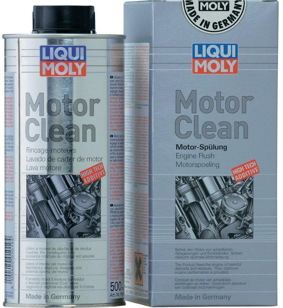

למרות שאני עם הT6 שאמור להיות בלי הרינגים הבעייתיים, אחרי 160,000 קמ' השתמשתי בתוסף הזה לפי ההוראות בכדי להיות יותר רגוע
