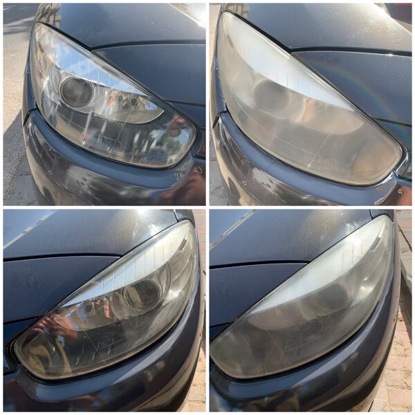

הייתי עושה לבד בבית עם ניירות שיוף וראש לליטוש שמתחבר למברגה ומשחת ליטוש פנסים שקונים מכל חנות חלפים היו אחלה תוצאות אבל מצאתי במקסטוק ערכה ב30₪ עם הסבר מלא שמבריקה לך את הפנס תוך חמש דקות ובלי להזיע, לבנתיים עברו 3 חודשים והם עדיין נראים טוב, מצרף תמונותF311A031-ACC8-4287-BEBD-DA8989789AA1.thumb.jpeg.8fda0f081ea57c6031e1120b961d961e.jpeg9B199143-C6C9-4C78-B1D9-48E0E7F4C156.thumb.jpeg.4a4183012a46b194b6e21542b6287a42.jpeg
