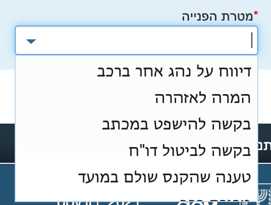

תודה ישה, לאידעתי שניתן לבקש זאת (מבלי לבקש להשפט).
יש איזה טופס מסויים שצריך למלא?

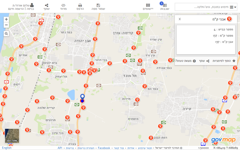

בשביל להבין מדובר בק"מ 137 - ליד מחלף הדרים
https://goo.gl/maps/ucifXaEwkCbVQHZE7
עד כמה שאני יודע מדובר על מקום די מואר מבלי שיהיה צורך בתאורת רחוב בגלל הקירבה לצומת ובית הכלאscreenshot-www_govmap_gov.il-2021_12.09-14_52_47.thumb.png.a855a1f3e96bff25f459e42e31d456ab.png
