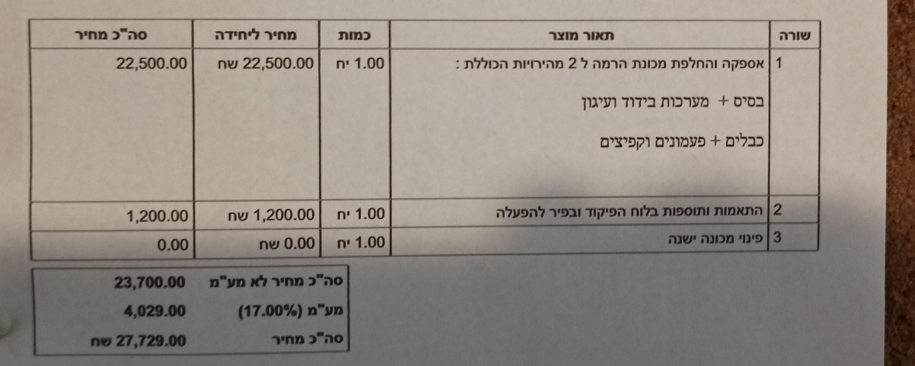

אפשר לשאול מי החברה שמבצעת אצלכם את השיפוץ?
ואתה יודע מה הוא כולל בעצם?
אלקטרה מעליות, מחר אצלם לך את המפרט.
זאת ההצעה שקיבלנו.
