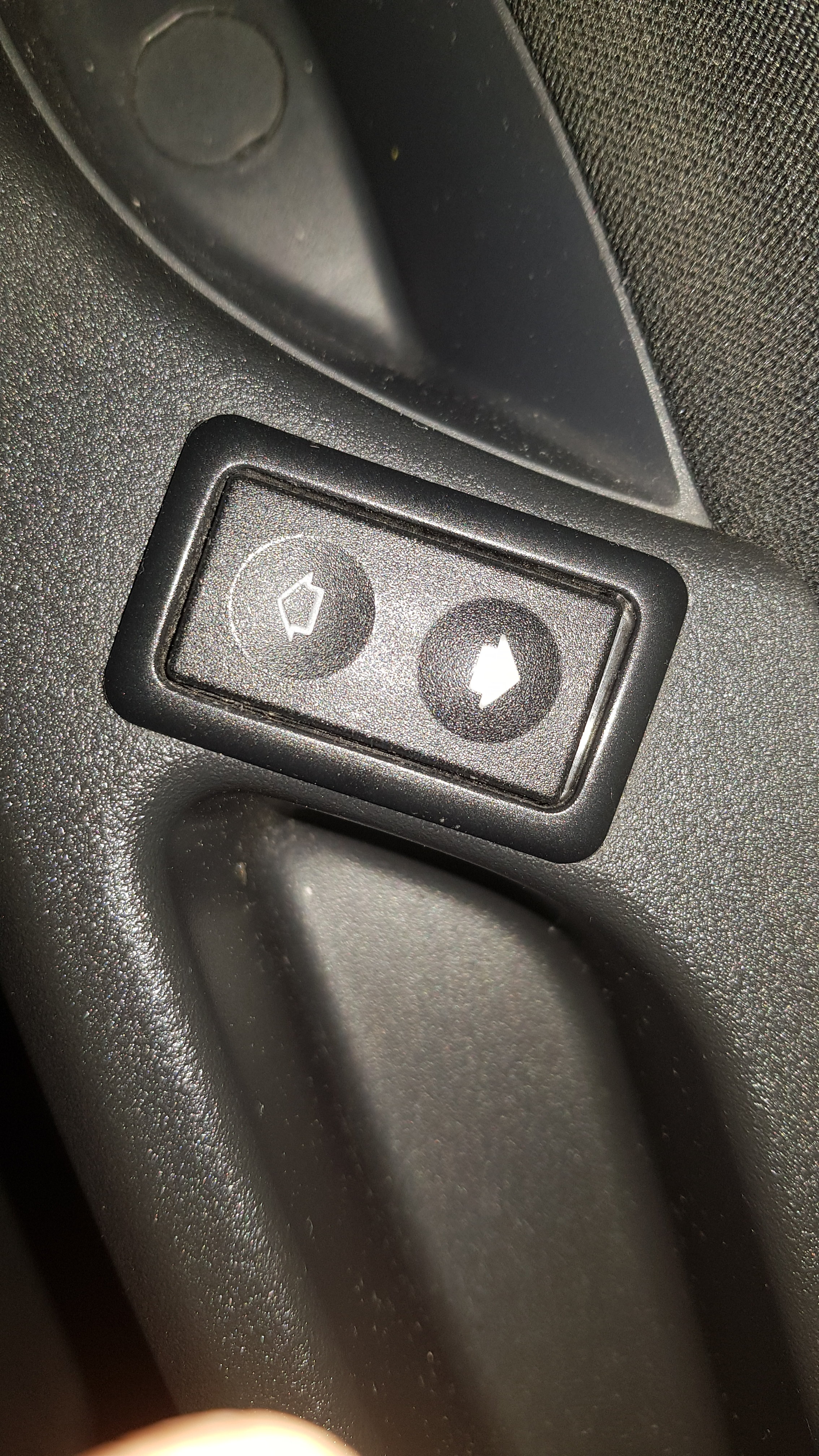

יש למישהו מושג היכן להשיג מתגי חלונות כמו שמופיעים בתמונה, שלא דרך האינטרנט, ועדיפות לאיזור חיפה?
המתגים מורידים את שני החלונות האחוריים, אך לא מעלים אותם, כשהחלון אכן עולה מהמתג של הנהג. לכן אני מאמין שהבעיה במתגים עצמם. ההתקנה היא אפטרמרקט, והמתגים הם אוניברסליים.
הייתי עורך אם היה ניתן (משום מה לא מאפשר לי...), אשמח גם לקישור לחנות חלפים כזו או אחרת שניתן יהיה להזמין ממנה בארץ ועם זמני משלוח סבירים.

הנה תמונה של חיבורי המפסק. בגלל הצורה שלהם לא ניתן לחבר הפוך, כך שלא יכולתי לבדוק את מה שהצעת. נדמה לי גם שהחיבור שלהם הוא לא בדיוק סטנדרטי. 20200511_175342.thumb.jpg.0a9864bf5c9dfcfbde5e8103988bcc87.jpg
