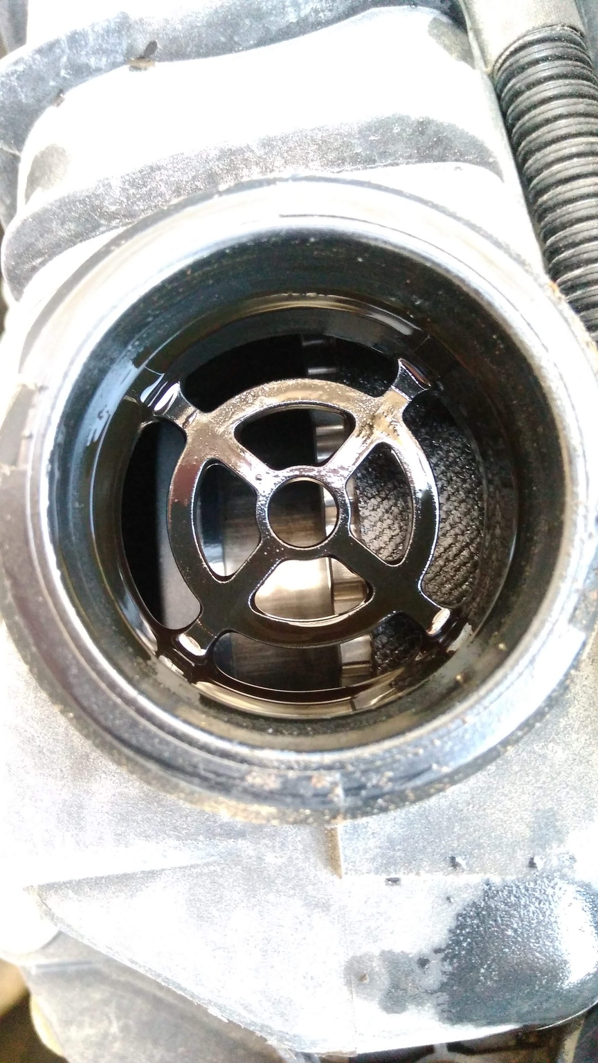

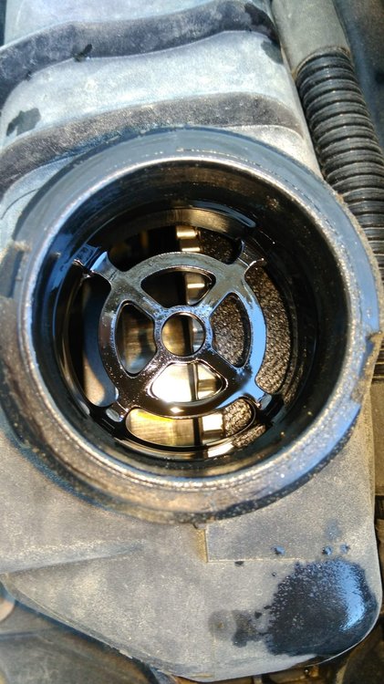

לגבי הרצועה, הנה התמונות:
לדעתי הרצועה לא נראית טוב.
מצד שני לא ראיתי הרבה רצועות שעבדו בתוך שמן.
למה אתה חושב שהיא לא נראית טוב?
אני לא מצאתי סדקים או סימני יובש עליה, אך אני גם לא כזה מבין גדול של איך היא באמת אמורה להיראות.
אני רגיל לראות רצועות שעבדו באויר רגיל.
גם רצועות שנסעו 5 ו-8 שנים לא ראיתי קוים אלכסוניים.
אבל זו דעתי ולא מבטיח שהיא נכונה.
הרצועה בסדר גמור ותקינה, ראיתי לא מעט רצועות לא תקינות. ככה היא נראית כתוצאה מספיגת אדי שמן.
גם אם הרצועה מתפוררת(קילוף שכבה ראשונית) קשה לראות את זה עלייה ואי אפשר להגיד בוודאות כלום (בניגוד לסדקים או סיבים שמתקלפים ורואים את זה בבירור).
