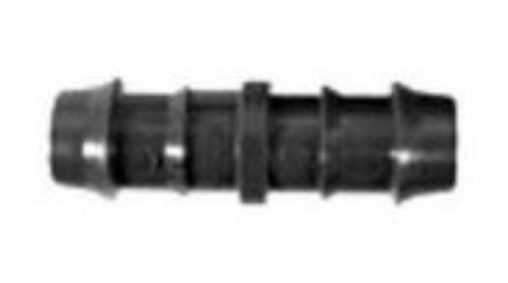

תתקנה מחבר לצינור ניקוז כמו בתמונה, עולה כמה שקלים.
צינור ניקוז שירשורי לבן לפי אורך, עולה משהו כמו 5-8 שקלים למטר. קליפסים עם מסמר לקובע הצינור לקיר, גודל הקליפס 16.
את הצינור על המחבר תהדק עם שני אזיקונים בשני הצדדים. צינור ניקוז סטנדרטי אכן לא יושב הדוק על המחבר הסטנדרטי ולכן סרט טפלון כזה שמשתמשים באינסטלציה, מומלץ. את הסרט ללפף על המחבר.
