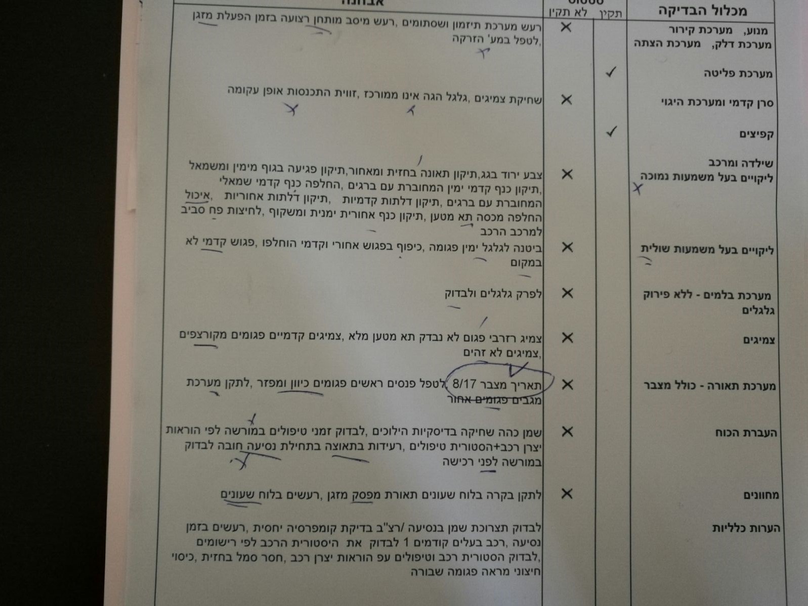

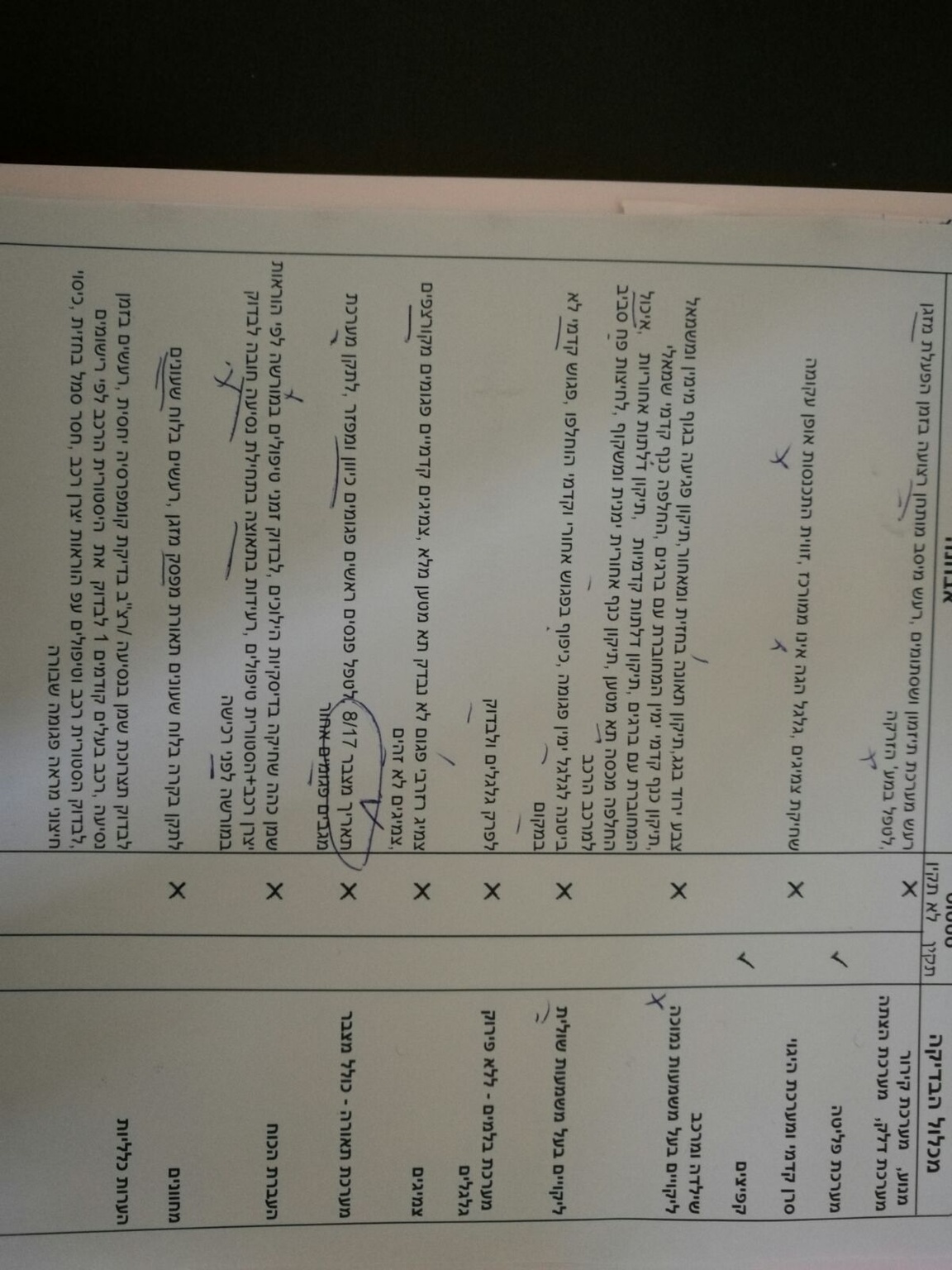

אהלן חברים, בדיוק חזרתי מהבדיקה עם ההונדה ג'אז, הרכב הוא הדגם עם 2 כריות אויר ולא 4
היסטוריית טיפולים מלאה במוסך מורשה, יש כמה דברים בבדיקה שאני לא מבין מספיק כדי לדעת עם שווה לי לקנות את הרכב או לא. הרכב יד ראשונה 120 אלף ק"מ וסגרנו מחיר סופי 25 אלף.
אשמח לייעוץ הנושא הליקויים שהתגלו ברעידות בעת תחילת נסיעה
תודה מראש לעונים

אני הייתי מוותר על הרכב יותר מידי ליקויים .
הרכב עבר כמה תאונות ויותר מידי דברים לתקן .

בבדיקה של המנוע הכל יצא תקין 100%
השלדה גם כן ללא פגיעות, רק החליפו כמה חלקים ועשו פחחות, האם על זה כדאי להתרחק?
מה לגבי הרעידה בעת שמתחילים נסיעה? והמדחס של המזגן שקצת מרעיש, זה באמת כזה סיפור?
מה היית מתקן ברכב?
רעידות בתחילת הנסיעה בדגם הזה - יכול להיות שיש צורך בשיפוץ הגיר. את זה כן הייתי בודק לעומק במוסך שמתמחה ברכבי הונדה. יכול להיות שהרעידות בגלל תושבות שצריך להחליף.
כל היתר מתאים לגיל הרכב. בכל מקרה, צריך להשקיע כמה אלפי שקלים כדי לתקן ליקויים (צמיגים, חידוש פנסים, פגוש קדמי, כיוון פרונט+מרכוז ההגה) . בקשר למדחס - צריך להחליף רצועת אביזרים או לשפץ את המדחס .
תודה רבה על הפירוט. מה הסדר גודל של התיקונים הללו בערך? האם הרכב שווה את המחיר שלו במצב הזה?
עלות התיקונים יכול לתת רק מוסך ( לא חייב להיות מורשה הונדה, מספיק מוסך שמכיר את הדגם) , אחרי שהוא בודק את הרכב - לא כל דבר שרשמו בבדיקה הזאת צריך לתקן. ואם צריך, לא הכל מיידית.
זוג צמיגים+כיוון פרונט+ חידוש הפנסים זה כבר 1000₪.
מדחס/ רצועה - החל מכמה עשרות שקלים על הרצועה ועד להחלפת מדחס למשופץ - כ 1500₪., רעידות - אפילו בערך אי אפשר להגיד. הכי יקר זה אם יש בעיה בגיר.
בעיקרון זה רכב מעולה, גם אחרי 250 אלף קילומטרים.
