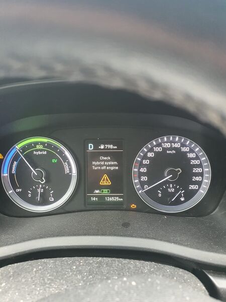

  1. היי חברים, תקלה שחוזרת אצלי במנוע ההיברידי של יונדאי סונטה 2018, הבנתי מחיפוש ביוטיוב וכל מיני פורומים שזו בעיה נפוצה וכל אחד מסדר אותה בדרך אחרת. אשמח לעצות וטיפים כיצד לסדר או לדעת מה בדיוק הבעיה. אני יודע שאם אלך עם זה למורשה ירצו להחליף סוללה בלי באמת לבדוק מה הבעיה האמיתית. כשאני מקבל את התקלה אני עוצר את הרכב ומכבה מנוע, מניע אחרי דקה, ההודעה נעלמת וממשיך לנסוע. מנורת המנוע נשארת דלוקה ל2 3 נסיעות ואז נעלמת. אשמח לעזרה, בשורות טובות.
  2. בסוף זה הסתדר, מסתבר זה פלאג תקול, יצאתי חומוס ופעם שעברה הזמנתי פלאגים לא מתאימים 😬 תודה לכולכם על הסיוע
  3. 92 אלף קילומטר סך הכל, טיפול קודם החלפתי פלאגים מקוריים, הוחלף סליל אחד שהיה תקול בטיפול שעשיתי ממש היום לפי התקלה במחשב.. יכול להיות שהתקלה במערכת אחרת אבל המחשב לא הראה כלום, רק את הסליל.. יש מצב שעדיף לסגור את הסיפור במורשה וזהו?
  4. היי אני מקפיץ כי יש עדכון קודם כל המצב החמיר לרמה שכשהאוטו קר אני לא יכול לעבור את ה45 קמ"ש, בעת לחיצה על הגז האוטו רועד. נדלקה נורת מנוע צהובה, אחר כך נורה של הABS ואז סימן קריאה צהוב ואחר כך עוד נורה של המוביל איי המובנה של הרכב. לקחתי את הרכב למוסכניק הביתי, בדק במחשב וראה שסליל הצתה אחד תקול, כבר עשיתי טיפול על הדרך, החלפנו את הסליל ואיפסנו את התקלות. חשבתי שהכל נגמר, חזרתי הביתה הכל היה סבבה, אשתי גם נסעה לקניות הלוך חזור הכל היה טוב. עכשיו באתי לצאת מהבית, ההנעה עברה חלק, התחלתי לנסוע פתאום ב90 קמש רעידות בלחיצה על הגז. מאט קצת, כל פעם שלוחץ על הגז רעידות ואז שוב הנורות נדלקות בסדר הזה - מנוע צהוב, ABS, סימן קריאה צהוב, מוביל איי או איך שלא קוראים לזה. מזה יכול להיות? למה זה קורה?
