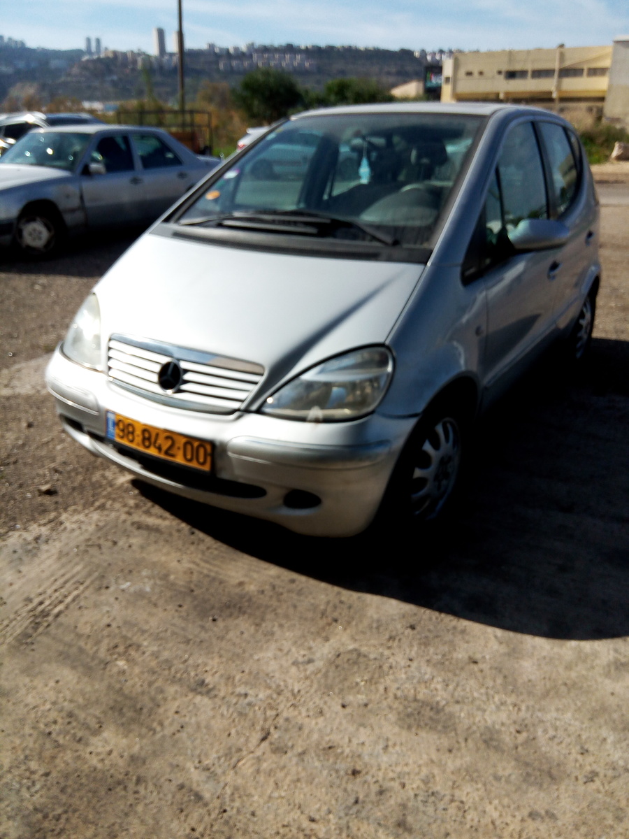

גיר נותן מכה בהעברה מניוטרל לרווס או לD
לא מעלה מעל הילוך 3 בלוח שעונים נדלקה נורה ציק אנגין ונורה F בצג הדיגיטלי
מדובר עד דגם עם מנוע 1600
ממה להתחיל? לקחת למכון גירים או מכונאי כללי?

הרכב נגרר למוסך מרצדס בחיפה .פורק המוח של הגיר ונישלח לשיפוץ
עלות התיקון כמחצית ממחיר הרכב .אבל בגלל שהאוטו מקורי ומיוחד היה שווה לי לתקן
מדובר על רכב ביבוא אישי שטופל בקביעות במוסך מרצדס עד היום
