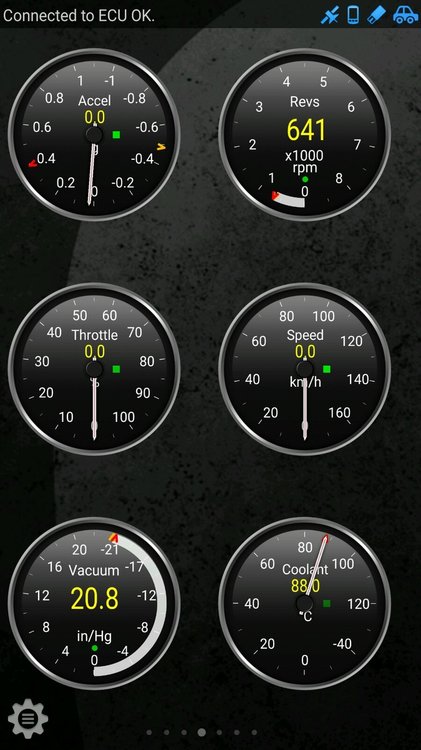

אני לוקח אוויר נקי מבחוץ, מבחינת זרימת אוויר אפילו פוטנציאל לאוויר קר יותר + כמות גדולה יותר ברמה הפוטנציאלית .
מדוע שאוורור גל הארכובה ישתנה?
המצב היחידי שאין ואקום ביניקה הוא רק אם אני מוציא מדיד שמן ממקומו.
תודה לכולם.
מעלה רעיות לבדיקה.
אם אוויר נשאב פנימה.. הדבר אומר כי באופן מתוכנן, יש ואקום באגן המנוע.
עצירת האוויר להיכנס לאגן, תגרום ללחץ וואקום יותר גבוהה.
ותפקיד שסתום צינור אוויר, ליצר מעין השוואת לחצים/הורדת לחצים.
כנראה האגן מתוכנן לעבוד בלחץ אוויר מסוים , לכן התקינו את צינור השוואת האוויר.
סתם כדוגמה - יש אפשרות ולחץ השמן באגן, ישתנה עקב וואקום יתר.
או לחץ האוויר השונה כעת, יגרום למשאבות חרירי לחץ השמן הזורקות שמן לכיוון הבוכנות.
לשינויי או הפרעה בלחץ, ןלהתיז יותר או פחות שמן, לשימון וקירור הבוכנות והטלטלים.

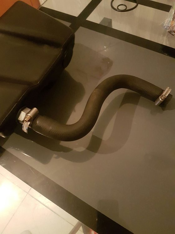

למה לא לשים Oil catch can? ככה אתה נהנה משני העולמות:
1. הגזים חוזרים חזרה פנימה ולא מזהמים.
2. הפחית תופסת ומעבה את השמן שיש באוויר למיכל שאותו מרוקנים פעם בהרבה חודשים - שנים.
זה מה שעשיתי אצלי
