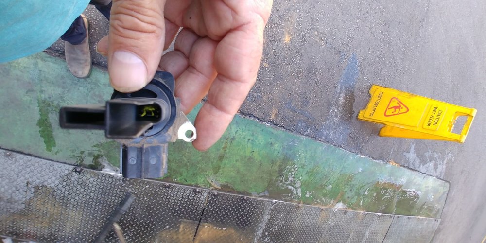

סובארו xv 1.6 לצורך דיון .
הרכב עם 64,000 ק"מ כאשר ב60 הוחלף מסנן אוויר .
רכב החל לקרטע, חוסר סחיבה, ונוריות אזהרה נדלקו.
לאחר מכן אובחן במוסך , עלה של צמח בחיישן כמות אוויר .
מדובר בעלה די גדול יחסית, וחושש שנכנס עקב התקנת מסנן אוויר חלופי / סגירה לקויה של בית מסנן אוויר .
מה דעתכם?
לדעתי העלה פשוט נפל מהפילטר הישן בזמן ההחלפה ונישאר "בצד הלא נכון" של בית המסנן.

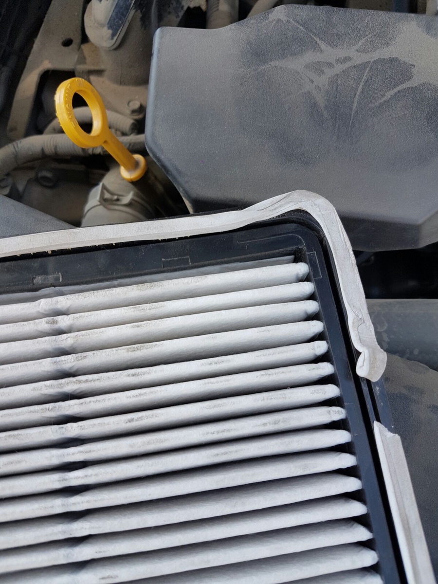

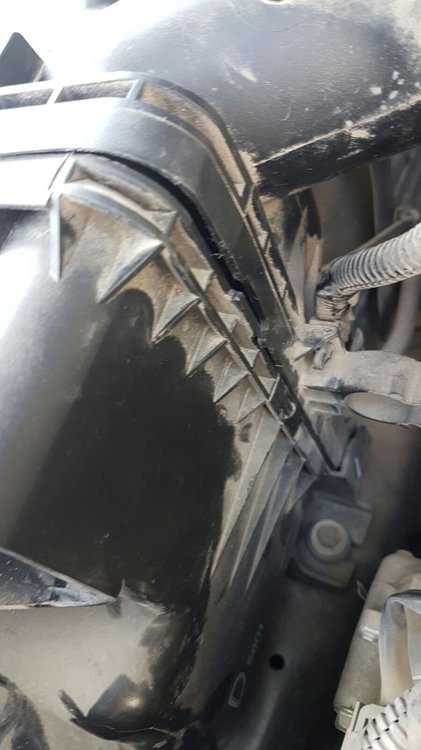

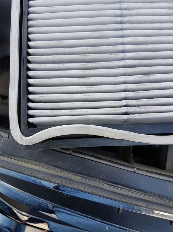

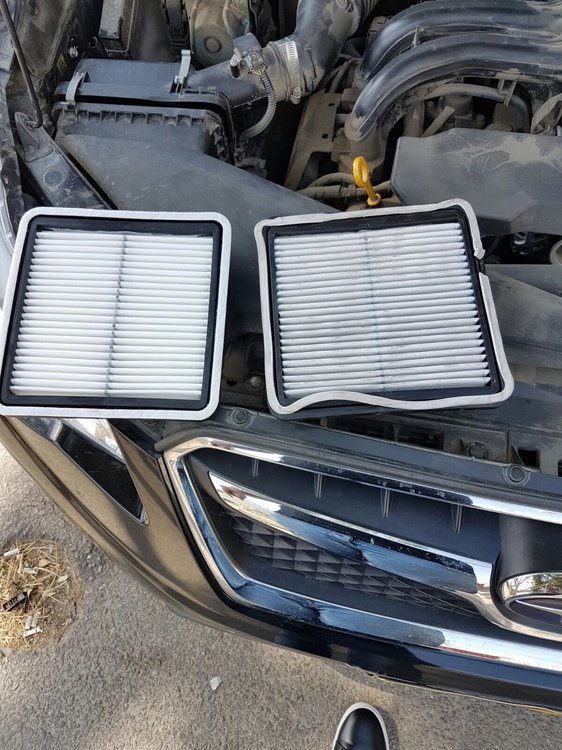

תמונות להנאתכם .

מי אשם?
המוסך המתקין? או החלק החליפי?
כמו שאמרתי - המוסך מתקין חלק. המוסך אחראי עליו.
אנחנו שומעים כאן כל הזמן על האחריות שהמוסך נותן על החלקים ולכן לא כדאי לקנות חלפים מחו״ל.
אז הנה - שייקחו אחריות
