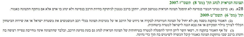

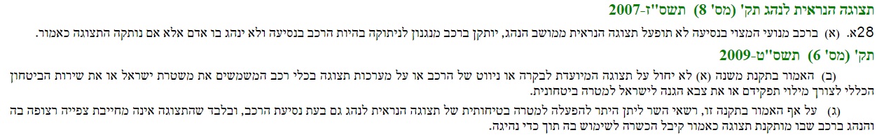

מותר. כאמור, שליטה על מערכות רכב או ניווט מותרים.
מתוך החנ"א העדכנית:
תקנה 28א:
עריכה אחרונה על ידי Tom_22
