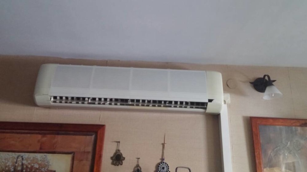

בקשר לדגם :
המזגן מדגם תדיראן
תמונה
לא בדקתי עדיין כמה עולה יחידת פיקוד כי תכננתי לפרק קודם לראות בדיוק מה יושב בפנים.20170705_164048.jpg

עכשיו גם שמתי לב שלא כתבתי את הדגם של המזגן
אז הוא תדיראן מנהטן 3.5 כח
ככה כתוב בקבלה ובספר שאמא שלי שמרה עוד משנת 2001
