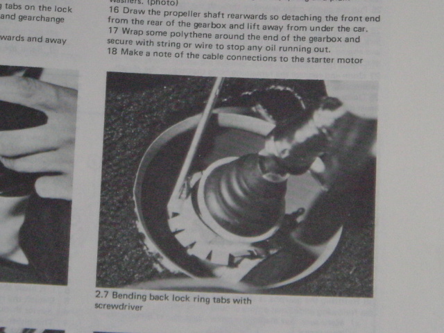

האם מישהו יודע היכן אני יכול להשיג דיסקית ביטחון לאום סגר לגיר ידני תחתון של קורטינה MK3?

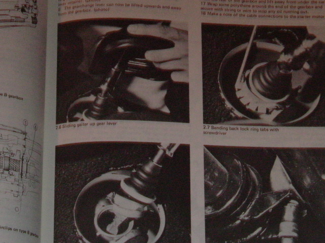

בספר רכב של היינס של פורד קורטינה MK3 יש תמונה של החלק המדובר אז אני מעלה תמונה הממחישה את החלק שאנו מחפשים.
מקווה שתוכלו לעזור.

אתה מיתכון לפחית אבטחה שמקופפים אותה.
אין צורך בה תעשה כך נקה כיטב ותימרך מעט לוק-טיט וצה לדרך התפקיד של הפחית
הוא לימנוע מאום ידית ההילוכים להישתחרר ולוק-טיט מספיק למטרה הזו.
רק עצת ידיד את הידית תרכיב ותדביק אחרי שהרכבתה את הגיר לרכב.
