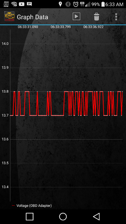

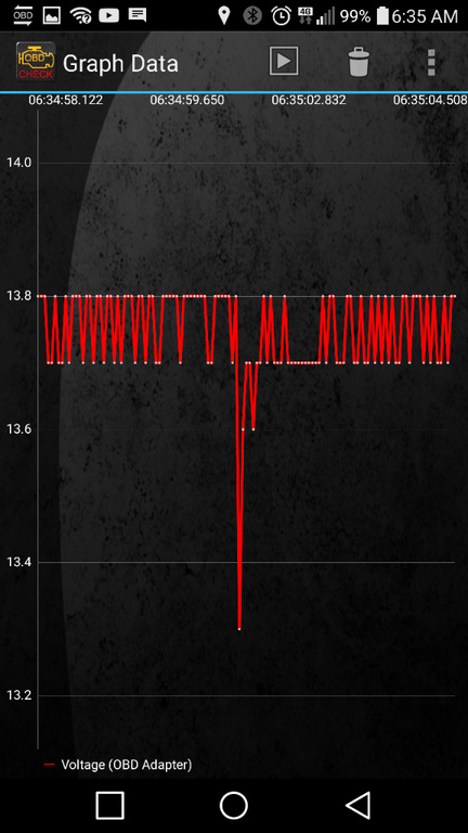

נעשתה בדיקת יציבות מתח, המתח היה יציב מאוד באיזור 13.5 וולט שזה מצב default של האלטרנטור כשמערכת טעינה חכמה לא מתפקדת.
מתח לא השתנה עם הפעלת צרכנים וגם לא הושפע משינוי סל"ד.
איך בדקת יציבות עם איזה מיכשור?
כמו שאמרת, אפשר בטורק להציג את הגרף הזה. ספייק כלפי מטה זה בזמן עזיבת גז.
נבדק גם עם סורק מקורי של פורד המוסך, יש לו פונקציה להציג את הגרף הזה.
צריך לציין שהמתאם של Scantools עם תוכנת טורק הציג את אותם קודי תקלה כמו הסורק המקורי.Screenshot_2017-07-05-06-33-40.jpgScreenshot_2017-07-05-06-35-06.jpg20170705_070845.jpg
