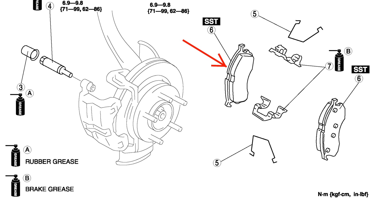

לצערי המוסכניק השני פחות מקצועי מהמוסכניק הראשון שלפחות לא התעצל ופירק את הגלגלים בכדי לעמוד את עובי הרפידות. מבלי לפרק את הגלגלים לא ניתן להעריך את עובי הרפידה הפנימית ראה ציור.
