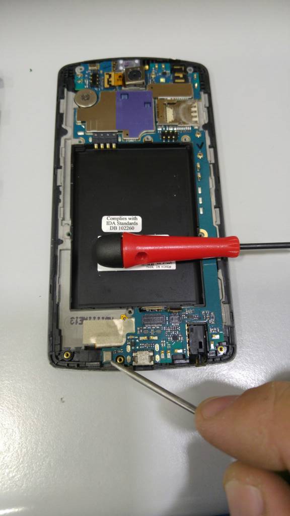

בעל המכשיר מאוד חכם...עשה לו ניקוי חיצוני קליל עם לחץ אוויר מקומפרסור.
מאז, הצד השני לשיחה לא שומע כלום כשמדברים איתו במצב טלפון רגיל.
במצב רמקול שומע בסדר.
פירקתי את המכשיר, אני חושב שמיקרופון זה חלק שאני מצביע אליו עם מברג. הוא מולחם על הבורד, לא משהו שאפשר להחליף בנפרד. כלומר המכשיר לפח.
האם נכון/לא נכון?
אם לא נכון, איך אפשר לתקן את זה?
תודה.

מה כתוב על הרכיב?
בדוק בבקשה מה דגם המכשיר האם זה D772
על הרכיב לא כתוב כלום. דגם המכשיר D722k.

מלחם
צריך להוציא את לוח האם.
זכוכית מגדלת, לא הייתי משתמש באקדח חום למרות שעדיף
לרכיב יש 5 רגלים.
תהליך מאוד דומה.
תודה רבה, איך מחליפים אותו?
רכיבים כמו המיקרופון מלחימים בתהליך הנקרא Reflow. אם אין ברשותך תחנת הלחמה לתיקון והלחמת רכיבי SMD וגם משחת הלחמה המתאימה להלחמת Reflow והכי חשוב ניסיון אני מציא שתפנה למעבדה או לחבר שיודע להתעסק עם רכיבי SMD.
גם אנוכי שיש לי ניסיון של שנים בהלחמת רכיבי SMD לא הייתי מנסה להלחים את המיקרופון אלא אם אומרים מכסימום תהרוס את המכשיר.

הלחמה כזאת זה משהו שבהחלט גדול עלי. מכיוון שניסיון בהלחמות פשוטות יותר יש לי, אני גם חושב שסיכוי שזה יצליח נמוך.
מעבדה לא רלווטית, עלות תיקון לא משתלמת מול ערך המכשיר.
אולי אנסה לארגן בורד שלם ממכשיר עם מסך שבור.
