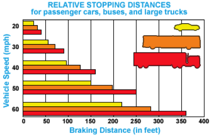

למי שזוכר, פעם היו טבלאות של מרחק עצירת רכב כתלות במהירותו.
הטבלאות הנ"ל לא היו מוגבלות לרכב פרטי/ אופנוע או משהו דומה.
הם היו נכונים לכל כלי רכב (כולל סמי טריילר).
כיום הטבלאות הללו כבר לא מדויקות, מאחר ומערכת ABS נכנסה לשימוש, והיא משבשת את הטבלאות הנ"ל.
הטבלאות מתייחסות לרכב פרטי בלבד. פעולת ה-ABS לא קשורה, בין היתר מאחר והטבלאות לא מתייחסות לבלימה בכל הכוח אלא לבלימה חלקית (0.68g למעוניין) שלא בהכרח תפעיל ABS.
