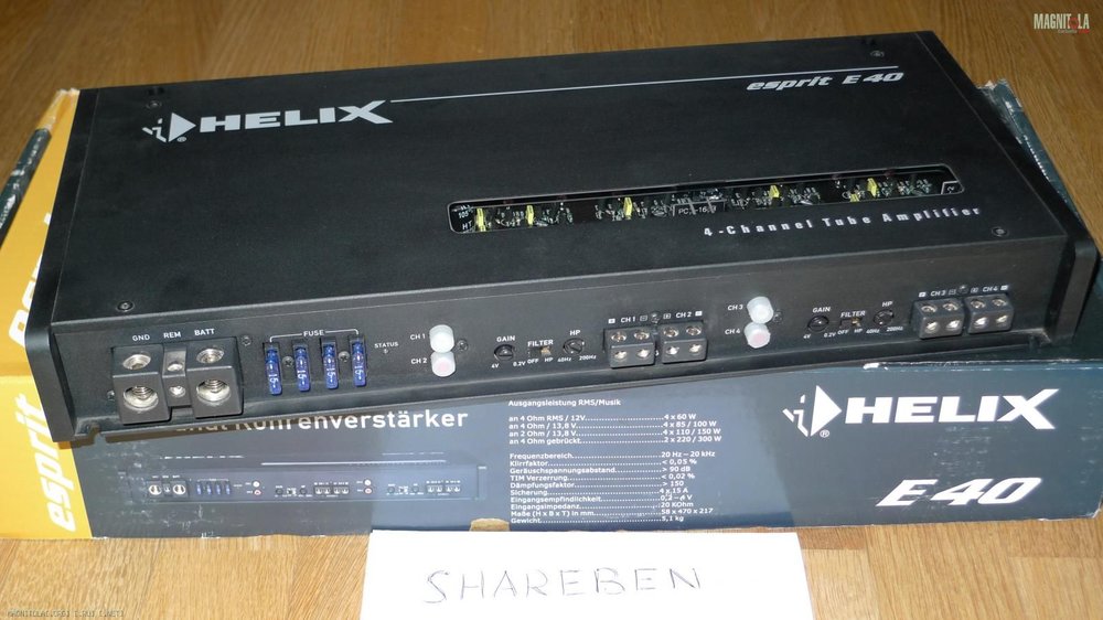

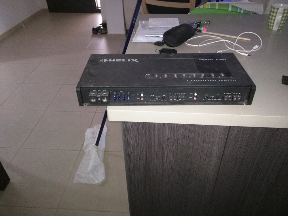

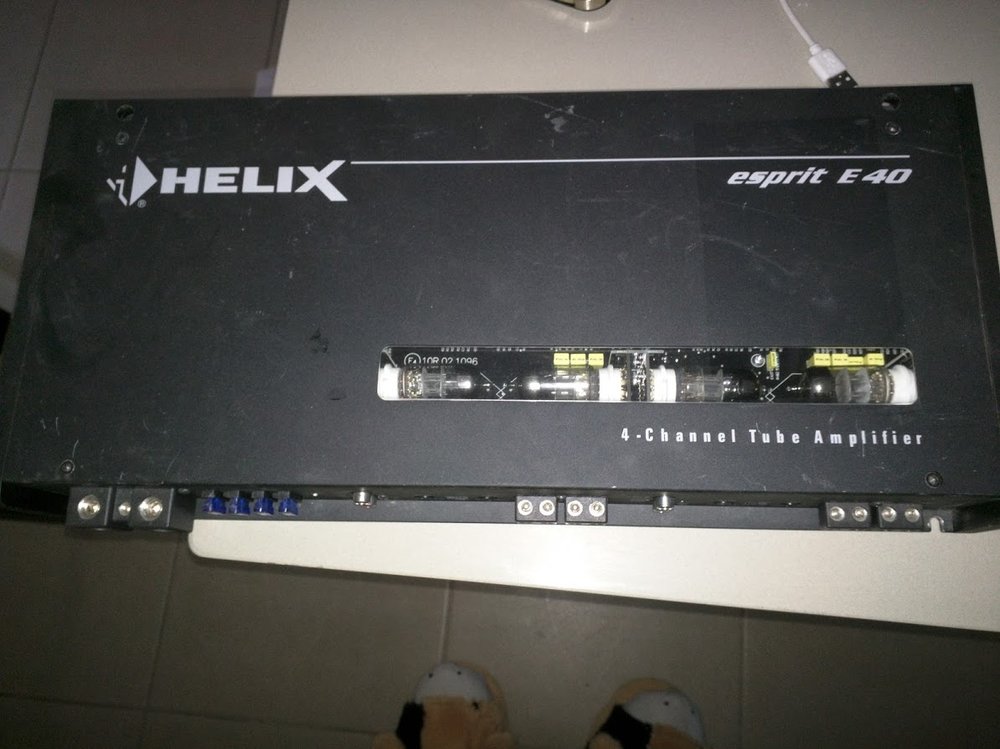

קומפ' Rainbow SL-C6.2 (סאונד ליין)
מגבר שיש לי כבר (Helix ESPIRIT 40)
מנחת 4 ערוצים Audison connection SLI4
+התקנה, אצל שרון מאוטו'ס סאונד
ייתכן שאוסיף למיקס איטום חלקי, ייתכן שאוסיף סאב קטן, נראה מה יהיה התקציב הסופי
הרמקולים האחוריים ינותקו ממערכת השמע, ויחוברו באופן בלעדי לדיבורית.
