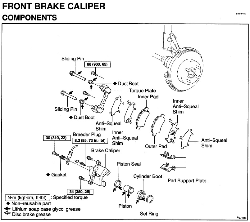

בהחלט, חשוב מאוד. הנה מהספר הטכני של יאריס (אבל הפטנט דומה גם אצלך) באדיבות איתמר. כל החצים מסמנים נקודות גירוז:
בנוסף חשוב לנקות היטב במברשת ברזל את הפחיות שעליהן יושבות הרפידות ובאות איתן במגע.
