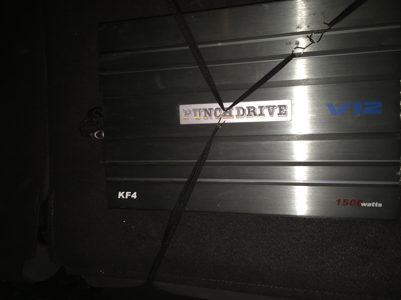

מגבר - punchdrive זבל סיני

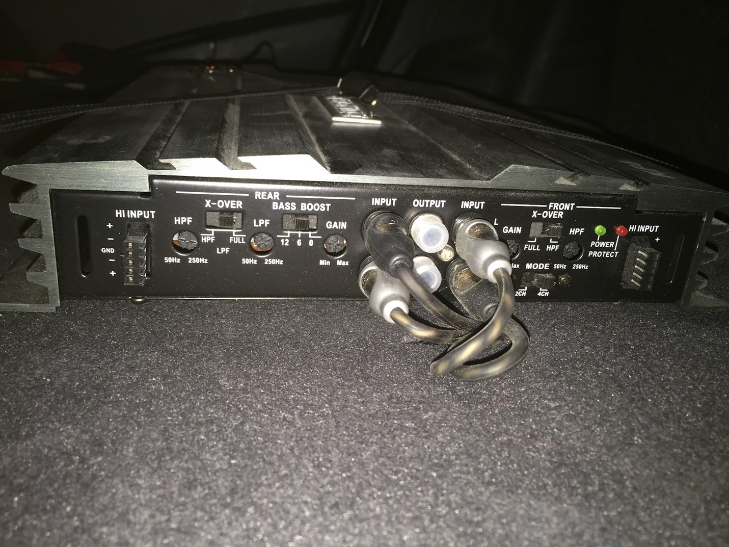

התמונות המיוחלות:

נעבור למגבר:
- Bass Boost להוריד ל-0.
- X-Over, במידה וכיילת את נקודת החיתוך דרך ה-HU, ניתן להעביר ל-FULL. אחרת, להשאיר על LPF (ולוודא שנקודת חיתוך תואמת לצד השני).
- אחרי כל הנ"ל, אפשר לנסות לכוון את הגיין מחדש או פשוט אם הבעיה נמשכת להוריד אותו טיפה (נגד כיוון השעון לכיוון Min).
לגבי איך לכוון גיין, יש אינספור שרשורים שדנים בנושא.
כהערת אגב, איני יודע להגיד אם האות שמגיע מה-HU הוא במונו ויכול להיות שהמגבר זקוק לאות כזה.
ניתן להבטיח זאת ע"י שימוש במפצל Y מאחד ה-RCAים שמחוברים לערוצים האחוריים (וכיוון גיין מחדש).
בנוסף, מזכיר שוב שיש צורך לבדוק באיזה תת דגם של סאב מדובר.
אם מדובר בסלילים כפולים של 4 אוהם (דגם 124) שמחוברים במקביל לתצורה סופית של 2 אוהם, אז סביר שהמגבר מועמס מעבר ליכולת שלו.
