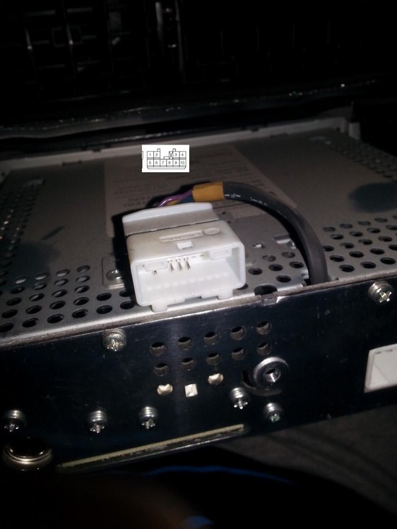

אתמול פירקתי את הרדיו המקורי שמגיע בדייהטסו סיריון מהמודלים 2006+ .
לאחר ששלפתי את הרדיו החוצה ראיתי מעין קונקטור מחובר על גבי הרדיו (מצורפת תמונה) .
בהתחלה חשבתי שמדובר במתח הזנה לרדיו אבל זהיתי שהמתח נכנס מקונקטור אחר .
ניתקתי אותו ולא התייחסתי אליו וחיברתי את הרדיו דיסק הרגיל ואז כשהנעתי את האוטו ראיתי שחסרה לי התאורה שיש בלוח שעונים + בלחצנים של המזגן + האורות האחוריים של האוטו .
מישהו מכיר את הנושא ?
איך אני מזהה מה אני אמור לחבר שם עכשיו ?
הקונקטור הזה מזין את התאורה שלא דולקת לך ברכב.
מהקונקטור יוצאים ארבעה חוטים .
יש לך מושג מה אני צריך לחבר לכל גיד ?( פלוס ? מינוס ?)
לפי הבנתי , הרדיו מספק מתח לתאורה . ואם ניתקתי את הרדיו אז לא אוכל לדעת איזה מתחים להעביר בחוטים .
בדרך כלל על כול קונקטור יש סימון של מספרים. הסימון לפעמים נמצא על החלק החיצוני של הקונקטור או ליד כול פין.
פין מספר 3-אספקת מתח מהסווי'ץ במצב ACC (+)
פין מספר 4-אור רוורס.
פין מספר 8- אנטנה (+)
פין מספר 10 - תאורה+אור אחורי (+)
ראה דוגמא:
איזה כייף לי :)
נפתרה הבעיה .
בטעות חיברתי את המינוס במקום הלא נכון וגרם לקצר . :roll:
לגביי הפלאג שצירפתי בתמונה , מדובר כנראה לאיזושהי אופציה שקיימת ברדיו ... לא ברור מהי .
