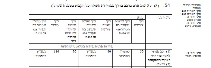

אלי 25 אתה טועה ומטעה.
סדר בסלט:
תקנות התעבורה קובעות שהמהירות המירבית המותרת בדרך שאינה עירונית היא עד 80 קמ"ש, אלא אם קיים תמרור המציין אחרת. [ולא 70].
המהירות המירבית המותרת בדרך שאינה עירונית עם שטח הפרדה בנוי היא עד 90 קמ"ש [שימו לב: שטח הפרדה בנוי. לא גדר ולא עציץ].
המהירות המירבית המותרת בדרך מהירה [בכניסה לדרך יופיע תמרור 75 וביציאה תמרור 76] היא עד 110 קמ"ש.
תמרור 75:
תמרור 76:
תקנות התעבורה:
