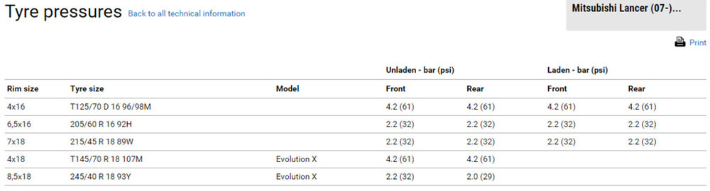

לגבי השאלה הראשונה, לפי אוטודאטה נראה שכן:
[ATTACH=CONFIG]419789[/ATTACH]
אבל לתשובה סופית תמתין ל-kompy.

הוראת הרישום: http://car.mot.gov.il/ORIL/2011/3/11-1421.pdf
אכן תומכת במידה הגדולה יותר 215/45R18 89W.
ממידע שזמין ברשת נראה שנתוני החישוקים בלנסר ובאאוטלנדר זהים למעט נתון אופסט שונה במעט (45 לעומת 38 בהתאמה), אך עדין קביל במרבית המקרים (אך יש לוודא זאת משום שזה יגרום במקרה נידון לבליטה החוצה של 12 מ"מ ע"פ הקיים).
לא תוכל להרכיב עם זאת את הצמיגים שמגיעים עם האאוטלנדר משום שאינם במידה מאושרת.
