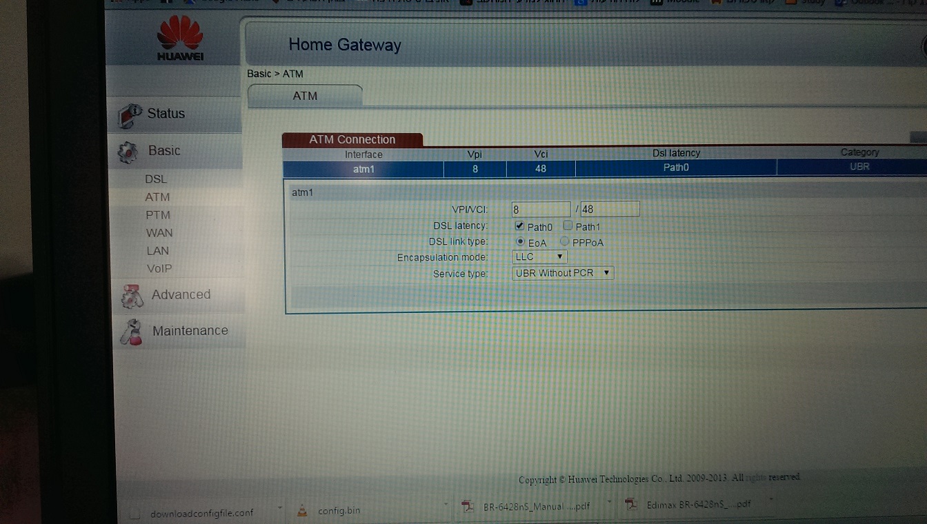

אם מישהו רכש את המודם הנ"ל (יש קישור לקניה בשרשור בהודעה מספר 11), או יודע איך צריך להגדיר אותו כדי שיעבוד עם ראוטר חיצוני (לא הצלחתי להתחבר בעזרתו גם בלי ראוטר) אשמח לעזרה. מנורת ה DSL במודם מהבהבת ולא דולקת קבוע כמו שצריך להיות.
תודה,
אולג
כן, ההגדרות שציינתי היו אמורות לעבודת, תקשר ל-166 ותברר איתם מה ההגדרות שלהם, יכול להיות שהם שינו משהו בתקופה האחרונה.
יש מצב שתצטרך להתווכח איתם ע"מ לחלץ מהם את ההגדרות המתאימות.
צריך להגדיר את הפרוטוקול המתאים עבור VDSL. יש לי מכשיר של ZTE והיה צריך לוודא שהוא משתמש בVDSL המתאים ולא ADSL. אני העתקתי בזמנו הגדרות ממודם בזק NETGEAR שיש לי.
לפי מה שאני מבין מודם VDSL אמור לתמוך גם ב ADSL, לא?
אכן. אבל, בארץ adsl זה כמה שאני זוכר עד 15-20 מגה גג. וגם לadsl יש מספר פרוטוקולים וגם מספר פרופילים. תוודא שאתה משתמש בנכון וזה יעבוד לך.
בגלל זה אני מחליף ממודם של בזק שתומך רק ב ADSL למודם VDSL.
תודה לכולם, אגיע הביתה ואבדוק אם אני מצליח להגדיר כך שיעבוד.
המודם עדיין לא מסתנכרן (נורית ה- DSL עדיין מהבהבת). למישהו יש עוד רעיונות לפני שאני יוצר קשר עם המוכר ומקווה שיסכים לקחת חזרה את המודם?
