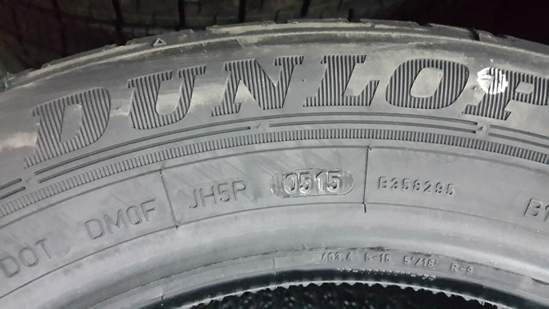

לאחר שקיבלתי הצעות מחיר באמצעות האתר tires4u, וכן פניה ישירה לצמיגיות בירושלים, הוצעו לי צמיגים מתאריך 2014-3614 ובמחירים שנעו סביב 450 ש"ח לצמיג.

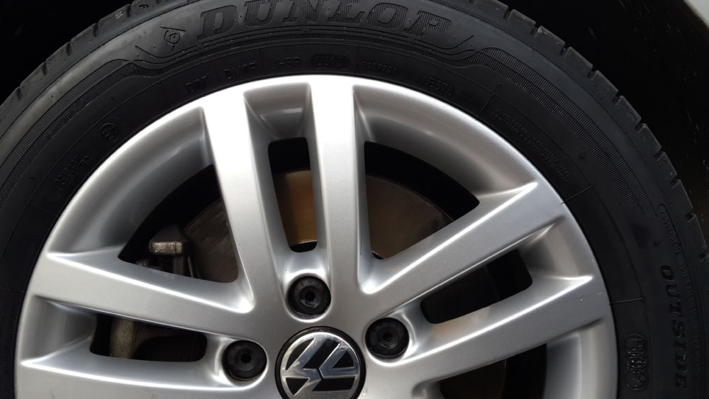

הורכבו היום 4 צמיגים של Dunlop Sport Bluresponse מתאריך יצור 0515. יש צמיגים טריים בישראל.
הצמיגים נרכשו אצל ש.ע.מ כהן ברח' אהליאב בירושלים, במחיר של 425 ש"ח לצמיג.
