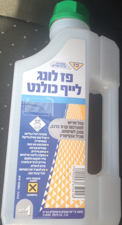

1. האם אכן כפי שמצויין על באזהרה חובה PARAFLU או שגם נוזל אדום/ורוד שלא כתוב עליו PARAFLU זה בסדר?
2. במידה וחובה PARAFLU, היכן רוכשים והאם לרוקן מה הנוזל שמילאתי ולמלא PARAFLU?
3. ברוב המקומות כתוב מים אדומים, אבל המים שמילאתי היו ורודים, האם זו סתם סמנטיקה לא קריטית?
4. מצ"ב תמונה של הבקבוק שמילאתי, האם תקין? (בלי קשר לשזה שאולי המחיר מופקע או שיש מוצרים טובים יותר, האם תקין או תקלה?)

אכן כשמדובר בפיאט ההמלצה היא "לא לשחק" בעניין נוזל קירור. תקנה לך 2 בקבוקים של נוזל מרוכז פראפלו אדום:
http://www.justmotor.co.il/products/710253
ואז תבצע ריקון של כל מערכת הקירור ומילוי הנוזל הייעודי.
אבל זה עדיין לא הכל כי צריך להבין מה קרה שם בדיוק, ולאן הנוזל נעלם, ואם נגרם נזק מההתחממות.

הנוזל הזה לא מתאים.
תקנה פרפלו מקורי, זה הנוזל שהכי מתאים לרכב שלך, שידוע כרכב רגיש לשימוש בנוזלי קירור אחרים.
החנות של justmotor נמצאת לא רחוק ממך והם יוכלו לעשות לך משלוח זריז. או שתקפוץ אליהם לאזור התעשייה ברחובות ותקנה במקום.
לא מסוכן לך, אבל בהחלט מסוכן למנוע. לא סתם כתבו שאין לערבב את הפרפאלו עם נוזל אחר, כי יכול להיות שבזה הרגע החומרים שנמצאים במנוע מאכלים כל חלקה טובה בגלל ריאקציה כימית. בקיצור, יכול להיות שם לא נעים. קנה פרפאלו והחלף את כל הנוזל.
אגב, מתדלק בתחנת הדלק לעולם לא צריך להיות הסמכות אותה אתה שואל אם משהו מתאים לרכב שלך.

כבעל פונטו בעבר אני יכול לומר לך שנוזל קירור מלבד הפארפלו הוביל עם הזמן את ראש המנוע לשיפוץ בגלל פריצת אטם ראש. המנוע לא היתחמם מעולם אבל האטם בכל מיקרה ניפרץ ואין לי ספק שזה בגלל שימוש בנוזל קירור לא יעודי. זה לא נזק שתראה עכשיו אלא בעתיד הקרוב רחוק.

ערבבת שני סוגי נוזלים כימיים יחד. התוצאה של הריאקציה בינהם לא ידועה. סביר להניח שלא יגרם נזק מיידי אך למה לקחת סיכון? כנס בהקדם למוסך, תטפל במה שגרם לחוסר בנוזל קירור, בצע שטיפה לרדיאטור ומלא נוזל קירור פארפלו.
