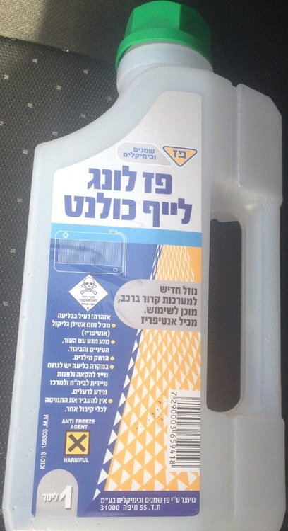

ונחזור למציאות, בעקבות השיעור שלמדתי כאן, בדקתי היום מים במאזדה 3 שנת 2006
מצב שתי תמונות, הראשונה כדי לוודא שזה אכן מיכל המים, והשני שמראה את מפלס המים.
אם אני מבין נכון, זהו אכן מיכל המים, וחסר נוזל קירור ירוק, האם אני מבין נכון?
ובמידה וכן, האם כמו בפיאט גם כאן צריך נוזל ספציפי, או פשוט לבקש נוזל קירור ירוק כללי?
תודה רבה!
עריכה אחרונה על ידי ExtraSi
נוזל הקירור של מאזדה הוא FL22.
מתדלק ממוצע מבין פחות מנערה בת 17 שרק עברה טסט על גיר אוטומט ברכבים ואיזה צמיגות מתאימה להם.
גם השמנים והנוזלים ברוב התחנות לא משהו ששווה לרכוש במחירים שהם מציעים.
המתדלקים בודקים שמן שניה אחרי שכיבית את הרכב ואז דוחפים לך שמן (בדכ לא מתאים) כי כביכול חסר לך
לשאלה שלך, ברוב הרכבים נורת שמן נדלקת כאשר ישנו לחץ שמן נמוך כלומר כל שניה שהמנוע ממשיך להסתובב נגרם נזק ברמה כזו או אחרת.
