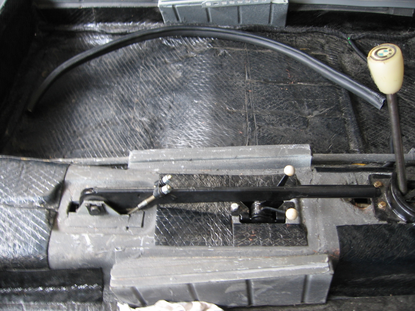

כרגיל, יודע איך להגיע, אבל לא זוכר את השם.. יש כמה מוצרים הספוג של פלציב עם הדבק הדו צדדי (דומה למה שבתמונה) יחסית זול, ואם אתה מחפש מוצר
יקר, יש גם יריעות צמר סלעים בעוביים שונים שעושות עבודה נהדרת בבידוד אבל עולות בהתאם.
חיפשתי קצת.. וירטהיים בשדרות ההסתדרות 172 04-8402064. כמדומני, שם ראיתי את היריעות. הפלציב נמכר לפי מטר (כמה עשרות ש"ח, אולי 30)
וצמר הסלעים מחושב לפי מידה ועובי היריעה.
