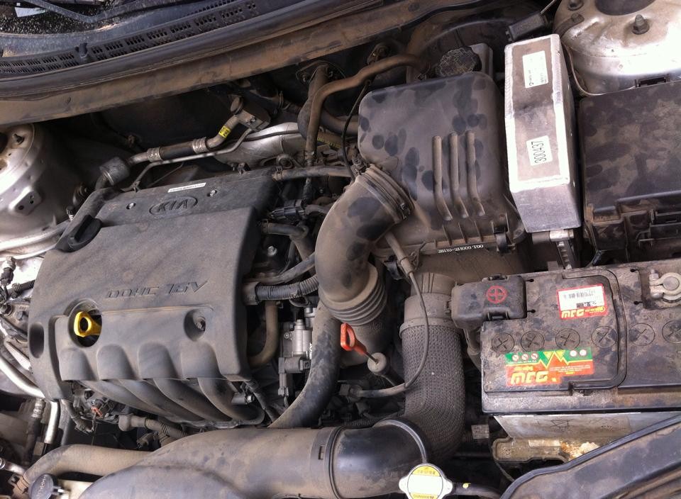

קיה פורטה 2010 לפני.
[ATTACH=CONFIG]391298[/ATTACH]

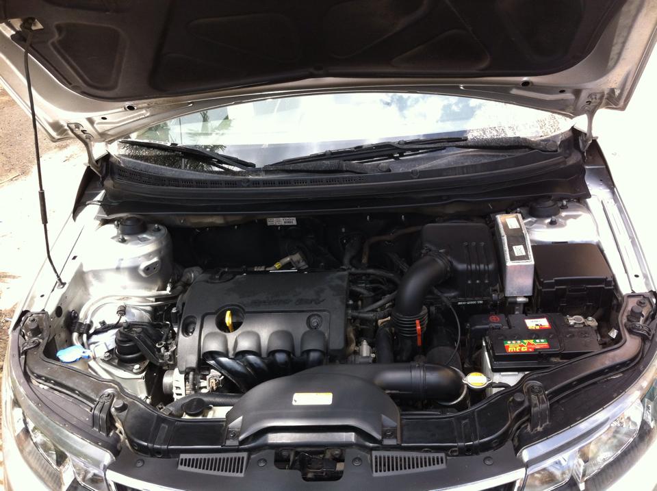

אחרי.
[ATTACH=CONFIG]391299[/ATTACH]

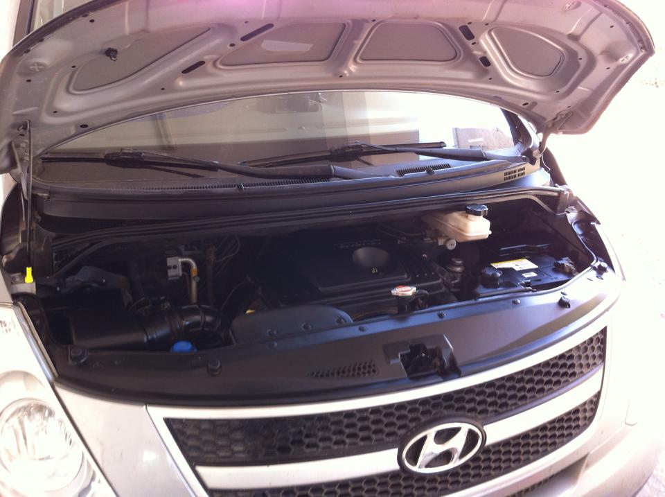

יונדאי I800 2011 לפני.
[ATTACH=CONFIG]391300[/ATTACH]
אחרי.
[ATTACH=CONFIG]391301[/ATTACH]

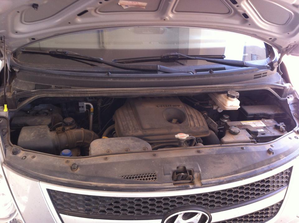

עבדתי גם על פונטו 2001,ההשפעה זהה אבל צריך להיזהר על רכיבים חשמליים כי ברכבים המודרניים הכל מכוסה שלא כמו ברכבים מלפני 10 שנים.

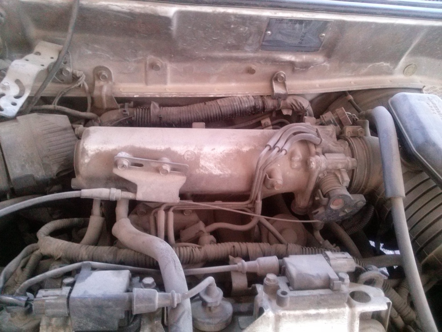

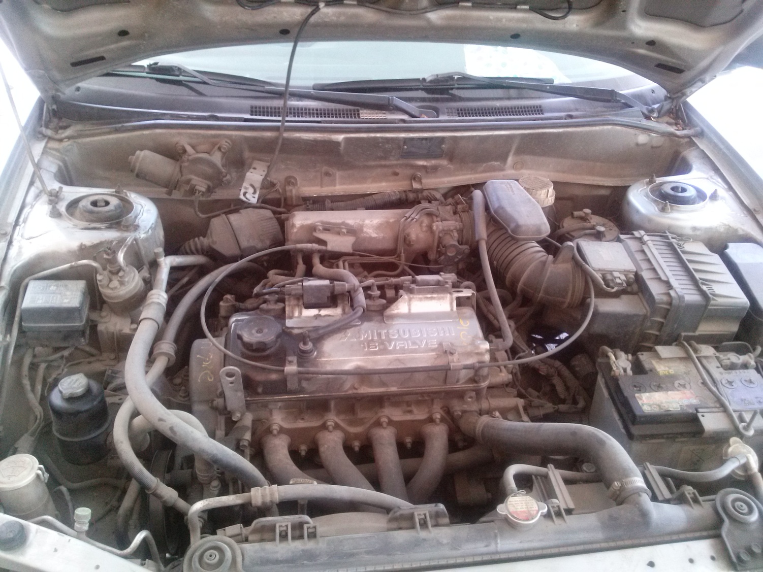

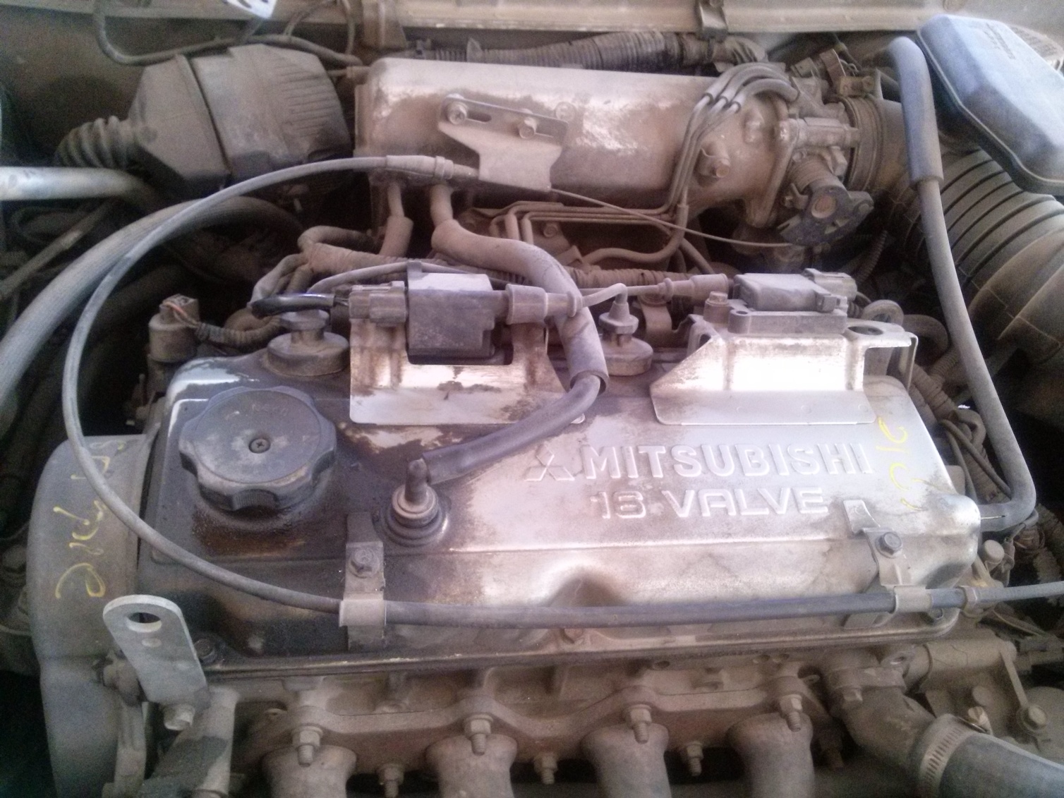

עבודות יפות אחי,
אבל הרכבים שניקית, הם רכבים דיי חדשים.
שכל בית המנוע הוא פלסטיק.
איך היית מתמודד עם זה?
[ATTACH=CONFIG]391304[/ATTACH][ATTACH=CONFIG]391305[/ATTACH][ATTACH=CONFIG]391306[/ATTACH]
הAPC לא מדגדג לשמן שיש על המנוע.
בכ"א בדילול של 1:6 1:5
ועוד שאלה צריך לכסות חיבורי חשמל וכאלה?
או שאפשר חופשי עם הAPC?
בדבר כזה עוד לא נגעתי,הכל חשוף וצפוף גם צריך לדעתי דיגריזר רציני בכמה מהמקומות. הדבר הכי דומה שעשיתי לזה היה מנוע של פיאט פונטו 2001.
וכן עדיף לכסות כל מיני חיישנים וחיבורים חשופים.
