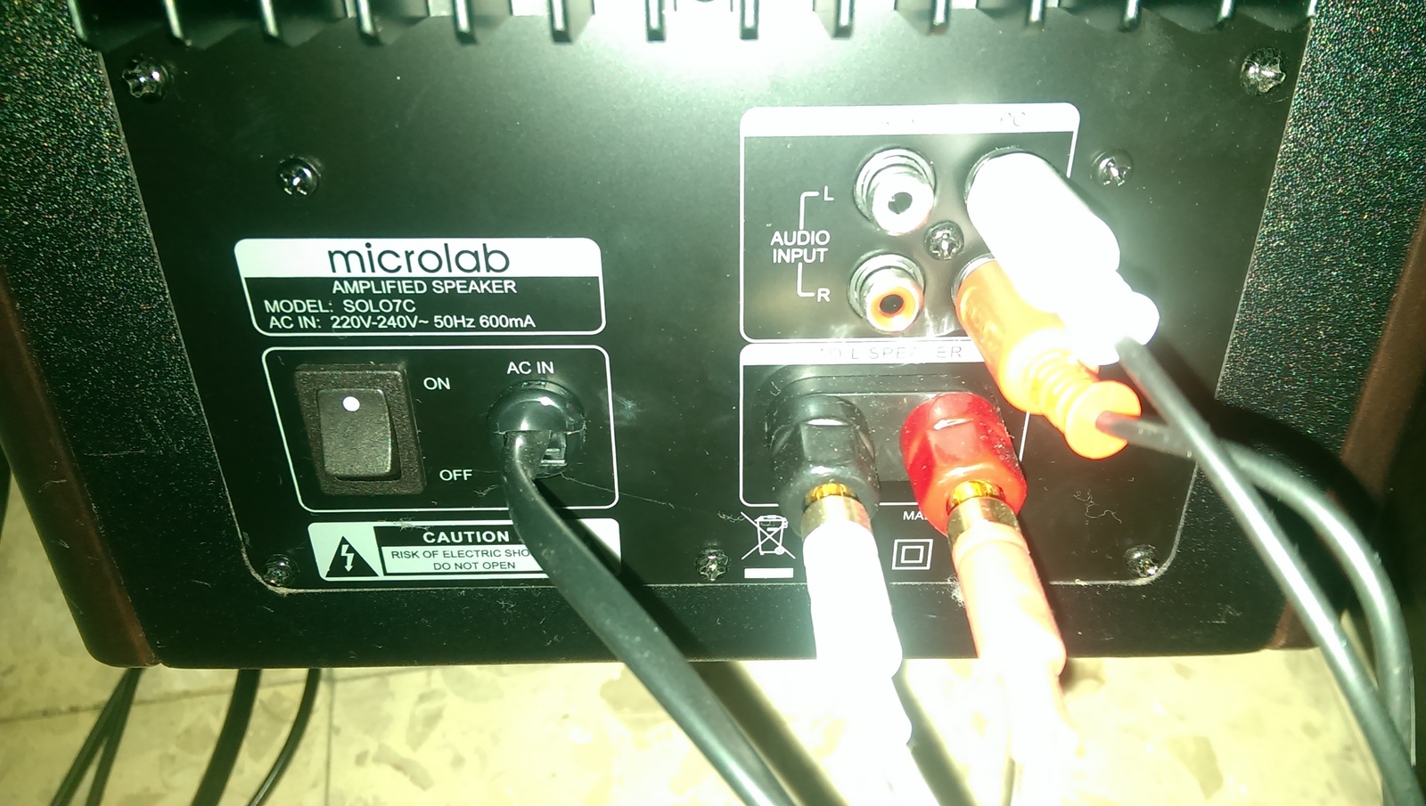

יש לי את הרמקולים הנ"ל (מעולים ביותר), הכבל הראשי שלהם הוא יציאה של חיבור אוזניות, וזה מתחבר לטלויזיה והאיכות לא משהו - השאלה היא האם אני יכול להוציא את זה דרך כבל קואקס / ממיר / חיבור לכרטיס קול חיצוני או כל דבר אחר שלא יגיע דרך החיבור אוזניות של ה TV?

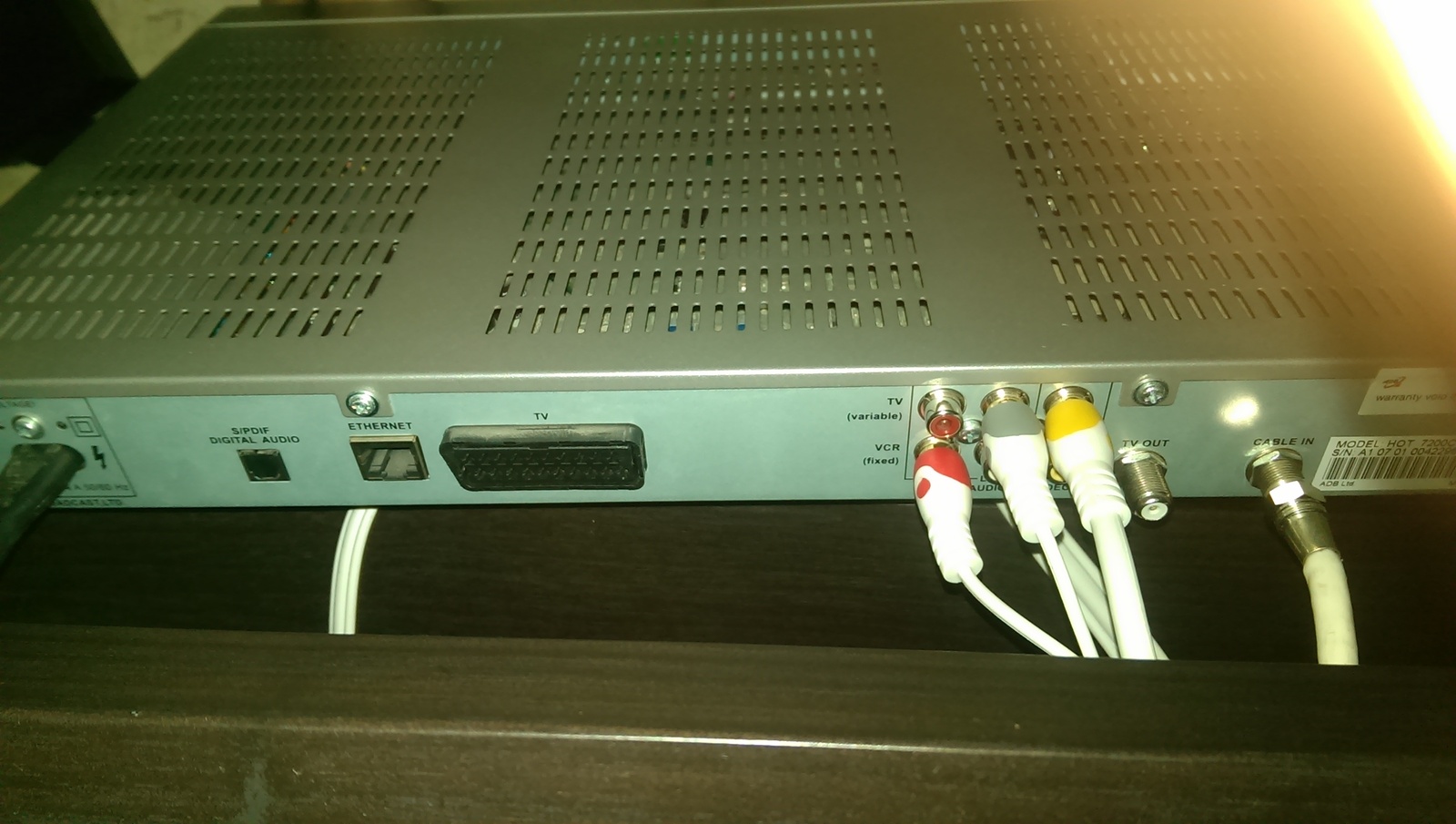

בממיר יש חיבור אבל לדעתי הוא לא תקין כי יש רעש "נהימה" מורגש כשמחברים אותו לממיר (זה ממיר ישן יותר של HOT) והכבלים RCA שיש לי חדשים, לדעתי הרעש נובע מהחיבור הכבל של הוט לשקע בקיר
ז"א שהרמקולים מחוברים לממיר שמחבר לטלויזיה דרך החיבור אוזניות...משמע הסאונד לא כזה משהו , להבדיל מהמחשב ששומעים ממש ממש טוב.

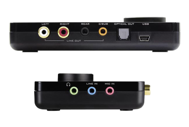

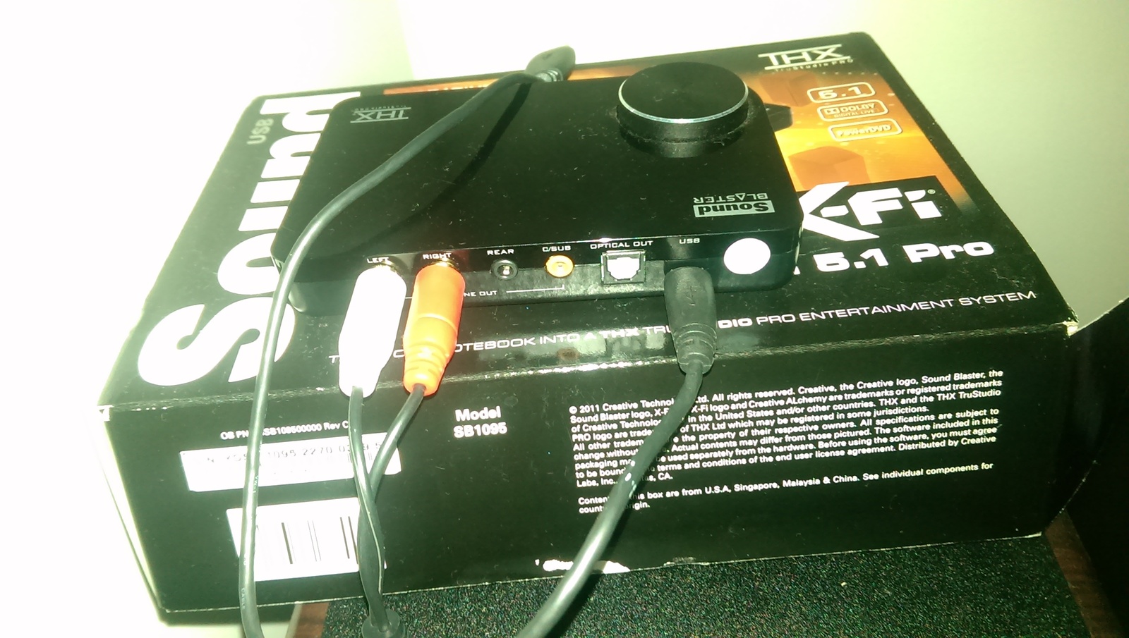

מצטער על הברדק בהסברים, אולי הכי טוב לצלם את החיבורים ולהעלות תמונות אז צירפתי.
התמונות של הכרטיס קול והחיבורי רמקול עצמו
מה יהיה הכי איכותי לחבר ואילו כבלים אני צריך בעצם? יש לי כבל קצר שקיבלתי עם הכרטיס קול שהוא סוג של בננה עם יציאה AUX קצרה מאוד (בתמונה)
ויש כבל של RCA רגיל שמחובר מהרמקולים ישירות לממיר

או בשורה של ה-TV (ואז שינוי ווליום דרך הממיר תשפיע),
או בשורה של ה-VCR (ואז הווליום קבוע, והשליטה תהיה דרך הרמקולים).

מה שרציתי רק זה איך לחבר את הרמקולים ישירות בחיבור איכותי יותר (יש לי רק יציאת אוזניות מהרמקולים ו RCA) ואם אפשר לחבר את זה לכרטיס קול על מנת שיפור האיכות?

הכרטיס קול הזה מקבל רק כניסות ליין למיניהן בתצורת מיני פלאג (כמו אוזניות).
אתה יכול לנסות לחבר מהממיר עם RCA מיציאת ה-VCR, אל כניסת הליין (כחול באמצע למטה) בכרטיס קול, ואז עם RCA מיציאות ימין ושמאל אל הרמקולים.
יכול להיות שהכרטיס יעשה עיבוד כלשהו לסאונד שישמע לך יותר טוב (או שזה יתאפשר דרך תוכנה שמחוברת אליו).
אבל אין יש מאין. הרמקולים מקבלים רק כניסת RCA.

איני יודע אם איכות היציאות בממיר HD (יציאות RCA או אחרות) גבוהה יותר מאשר בממיר הנוכחי. צריך להסתכל במפרטים שלהם.
גם בממיר הנוכחי יש חיבור אופטי (לא יודע אם כניסה או יציאה), אם הוא פעיל, אולי יוציא איכות אות טובה יותר משם, אבל אין לך לאן לחבר אותו כרגע.
