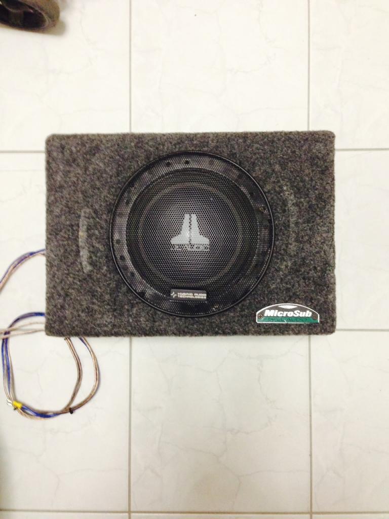

כבר חשבתי למכור את הסאב הכל כך חביב הזה שרכשתי מאיתמר אבל אז, חבר מצפון קרוליינה ארה"ב שעשה התקנה מדהימה של סאב וופר מדהים מבית Stereo Integrity מדגם BMIV (הגרסא הרביעית) (זה סאב 12 אינטש שטוח שלא דורש יותר מ0.5CF של תיבה אטומה) - עורר בי השראה ואת הרצון לנסות גם כן סאב קדמי ברכב.
ואז אני מביט בMICROSUB.
הMICROSUB מביט בי חזרה :shock:

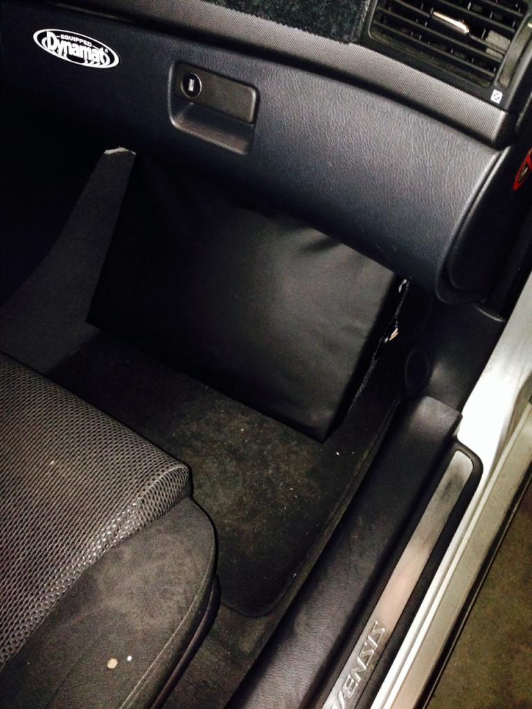

אני מרים אותו בשתי ידי ופשוט מניח אותו בבאר הרגליים של הנוסע הקדמי באוונסיס - מה אתם יודעים - התאמה מושלמת אם כי נראה שצריך לפרק את הקיק פאנל הבנוי ולהביא אחד מקורי כי הבנוי קצת פולש ומפריע.
עכשיו - איך אני מגביר אותו?
אין בעיה! הרי עברתי מסט שלושה חלקים אקטיבי לסט שני חלקים אקטיבי ויש לי מגבר שישה ערוצים שמוציא במוצהר 400 וואט בגישור (בפועל יותר לאזור ה600) והסאב וופר הקטנטן הזה מוצהר לספוג סה"כ 150 וואט - אז אין כאן שום בעיה.

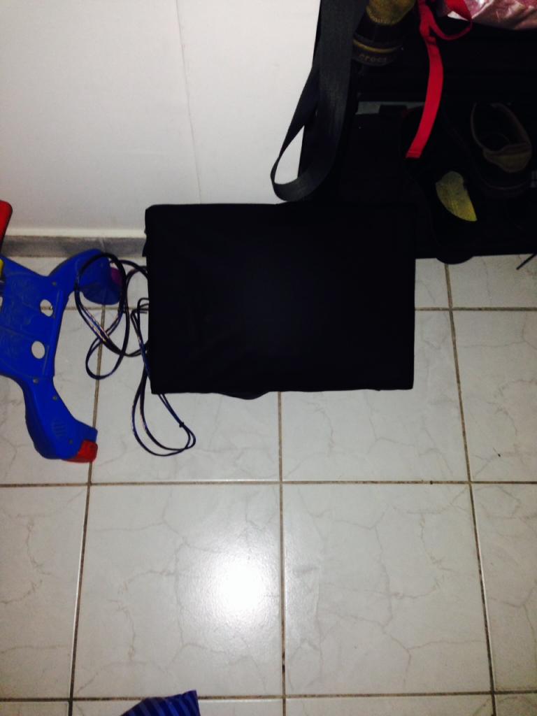

אבל אני גם לא רוצה שיראו אותו כי זה פשוט דורש שבירת שמשות - נכנס לחדר העבודה, שולף את בד הויניל השחור איתו עשיתי קורות, קונה נעצים ב2 שקלים שלמים! ומחפש את הפטיש כי להכניס אותם לתוך MDF עם היד - לא הולך.
לא מוצא פטיש - שלושה פטישים צריכים להיות לי בחדר הזה - כשצריך! לא מוצא אחד! :evil:
לוקח מפתח ברגים ויאללה!
הלכה לי האגודל! :evil:
אבל אחרי עשרה נעצים שהתעקמו לי ואגודל אחת ורודה משהו - הצלחתי להכניס שמונה נעצים ולגרום לסאב להיות "בלתי נראה" :-P
הולך למכון - עושה אימון - נכנס שור, יוצא חמור (האמת נכנסתי סמרטוט יצאתי סחבה)
לוקח את הסאב - כמה מחברי BULLET - לוחץ למקום, מחבר.
מכניס את הסאב למקום הסופי שלו - כמה אגרופים לקיק פאנל שיכנס למקום :-D ועיניכם רואות את התוצאה הסופית.

תמונות לעיניכם הרואות:
שימו לב - כל משבצת כזאת היא 30 על 30 - הוא פצפון!
ואחרון חביב
