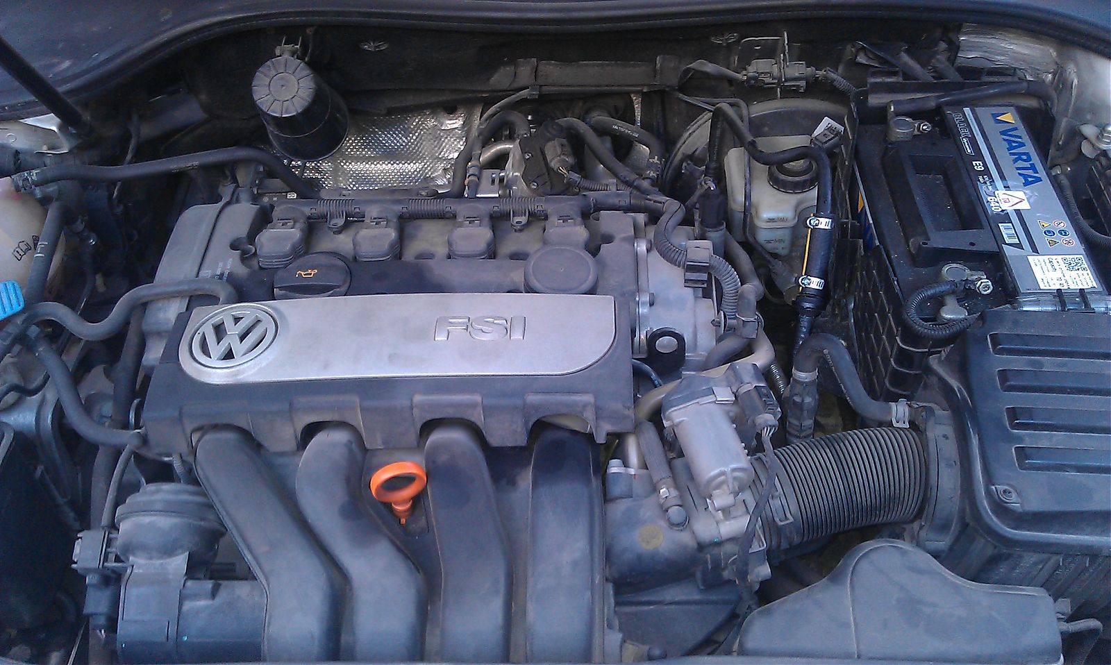

אם תעלה תמונה של תא המנוע נוכל להצביע לך במדוייק היכן האלטרנטור והיכן הרצועה עצמה. קשה לי להאמין שמדובר ברצועה רופפת כי אז היה סיכוי טוב שהיית שומע אותה גם חורקת בהנעות ובמתן גז. אם היא הייתה ניקרעת היית רואה את המנורה דולקת קבוע. בכל מיקרה המתחים שציינת הם מאוד נמוכים למצב טעינה אז החשד הגדול יותר זה האלטרנטור.

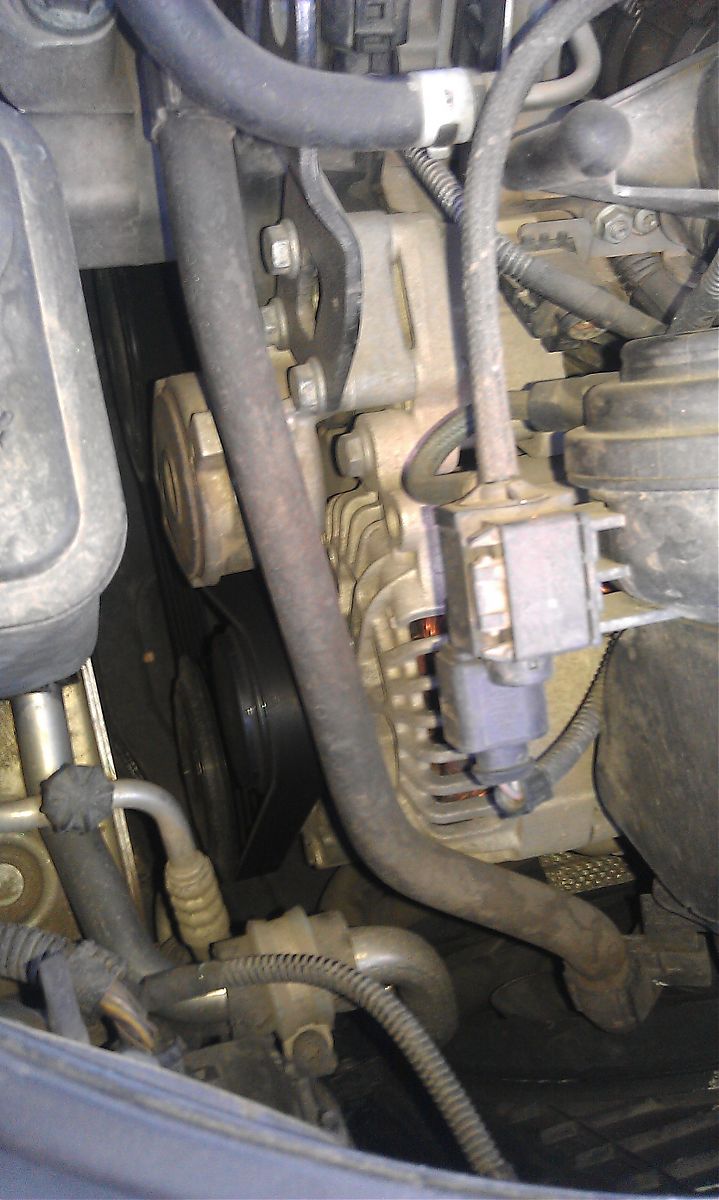

בתמונה השמאלית רואים את האלטרנטור בבירור. זהו החלק העגול עם החריצים שדרכם רואים סלילי נחושת. אל האלטרנטור מוצמד גלגלת ועליה רצועה שגם אותה אתה תצליח לראות דיי בבירור.
