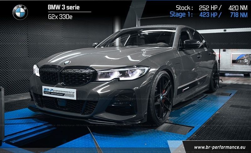

בתור אחד שקיבל בין הראשונים את הרכב הזה בארץ , קצת התעניינתי . רוב הרכבים האלה דווקא נקנים בסקנדינביה ושם יש גם את רוב החבריה שמשפרים יש 2 סוגי מנועים שיכולים להיות מורכבים ברכב , אחד של 320I - B48B20A והשני של 330I - B48B20B וכפועל יוצא גם יכולת השיפור. לי מותקן ברכב מנוע 330I - B48B20B מצורפת תמונה של רכב עם מנוע כזה ב- STAGE1 -
