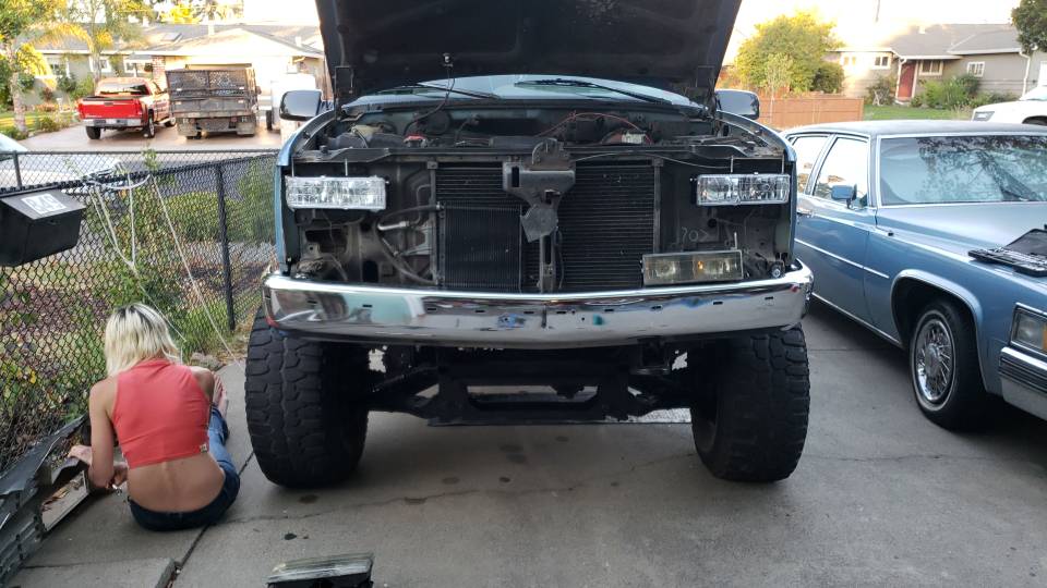

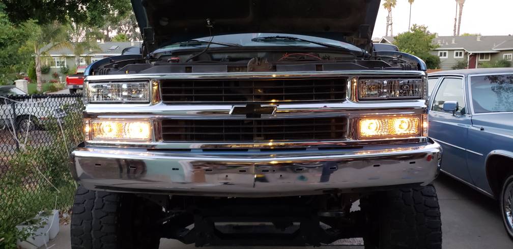

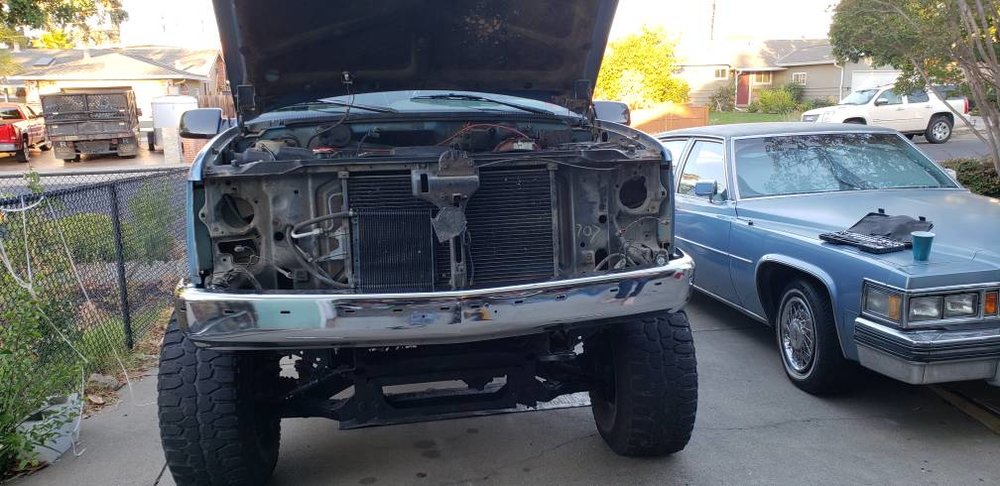

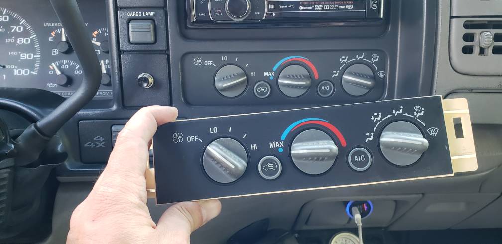

אז הטנדר החדש ממש כייפי לעבודה, הוא גבוה אז לא צריך לשבור את הגב.
בכל יום מגיעה חבילה חדשה ומה שמגיע מורכב ככה שבכל יום יוצא לנו להתעסק איתו קצת.
היום אלו היו הפנסים החדשים.
אתמול ידית חדשה לדלת של הארגז.
יש גם סט נורות ללוח השעונים שיורכב כאשר אקבל את הפיקוד החדש למערכת המיזוג.
מחר אמור להגיע החלק החסר של הטמבון הקדמי.20180717_194654.jpegIMG-20180717-WA0066.jpeg20180717_203409.jpeg

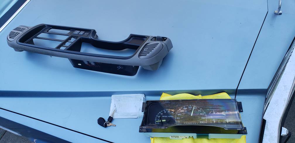

במסגרת התוכנית "פרוייקט אחד ביום"

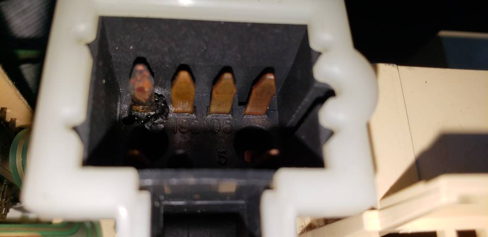

היום החלפתי את מערכת הפיקוד של המזגן, המקורית זייפה ולאחר הפירוק ראיתי שמשהו נמס שם.
על הדרך פירקתי את לוח השעונים וניקיתי את כל האבק מבפנים, החלפתי נורות וסגרתי את הכל.
הספקתי גם לפרק את תיבת הכלים שהגיעה מורכבת על הארגז, שטפתי הכל, בהמשך השבוע אשייף את הכל וארסס את הארגז.
בינתיים אני ממתין לספויילר קדמי, תושבות לטמבון האחורי ועוד כמה קשקושים.
