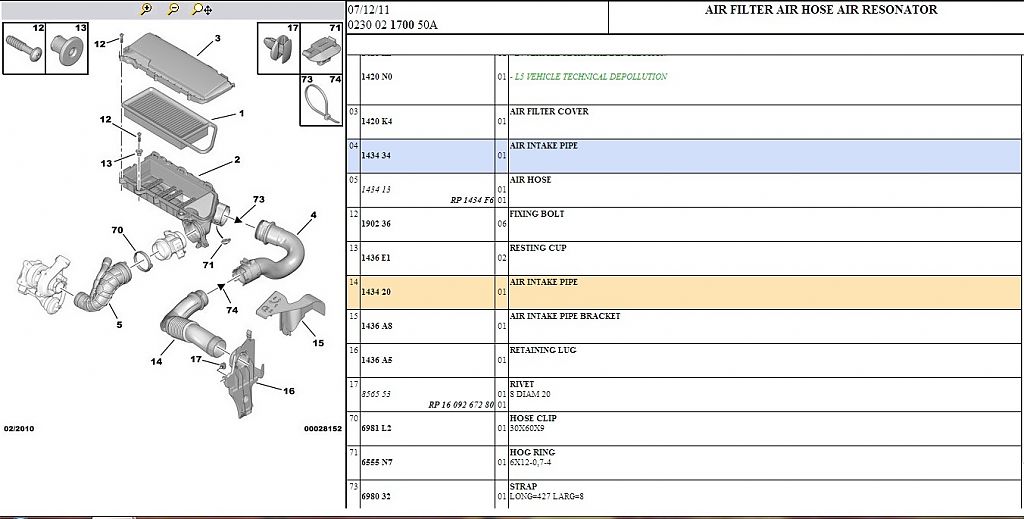

צרפתי תמונה של מנוע זהה וסימנתי בחץ שחור את הצנרת החסרה .
הנה התמונה

הנה המקט"ים של החלקים הרלוונטיים:

לא. זה צינור יניקה של אוויר חיציני לפילטר.
מה שהוא סימן זה חלקים מס' 14 + 4 בתרשים שהעלתי.
צינור מהפילטר לטורבו זה חלק מס' 5.
