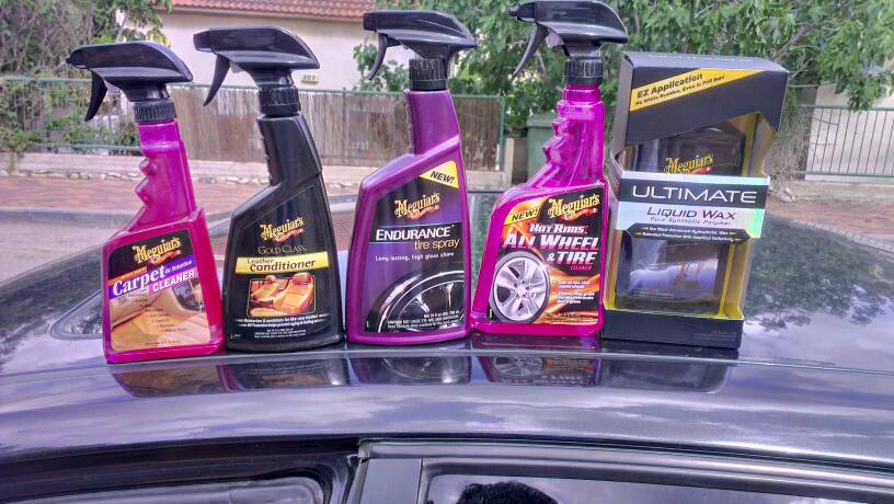

היום קיבלתי אותם אחרי ששמעתי עליהם כל כך הרבה, עוד מעט יהיה לי חופש מהעבודה אז אני יעבוד איתם.
תהנה!
נראה טוב, אני מכיר את הווקס שכן אני מאוד אוהב אותו ומשתמש בו כבר שנה, הוא מאוד נוח וקל ליישום ולמרות שמציינים כי אפשר
ליישם אותו על הרכב גם בשמש, הייתי ממליץ לך לעבוד על הרכב כולל מריחת שכבת הווקס בצל.
אני אישית שבוע הבא עושה ווקס לרכב עם המוצר הזה, מצויין לדעתי.
