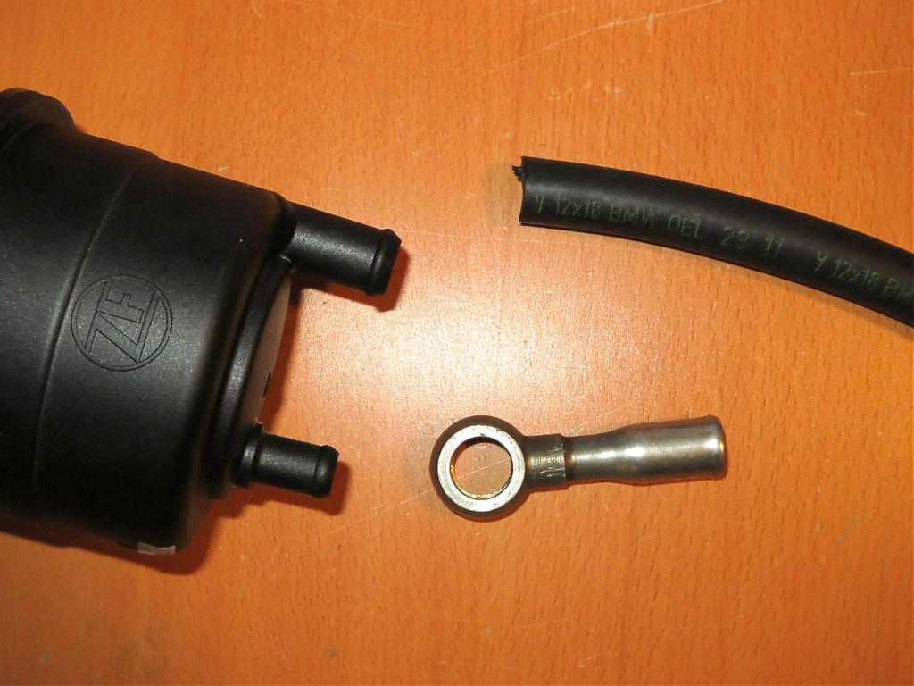

לאחר שצינור אחד במערכת ההגה כח התחיל לנזול, החלטתי להחליף את כל הצינורות ואת המיכל למקוריים חדשים.
את צינור הלחץ הגבוה חיברתי בהצלחה, אולם לצערי הצינור שמחבר בין המיכל למשאבה לא מגיע מורכב.
לאחר שעה של קללות הבנתי שלא ניתן להכניס את הבורג החלול (banjo bolt) לתוך הצינור, שהוא הרבה יותר צר, ללא ציוד מיוחד. כנ"ל לגבי חיבור הקצה השני של הצינור למיכל. ניסיתי לחמם את הבורג, לחתוך מעט את קצה הצינור, למרוח אותו בסבון כלים, ושום דבר לא עזר.
האם ניתן להרכיב אותם אחד לשני בציוד הנמצא בכל מוסך, או צריך לגשת לבית מלאכה מיוחד? יש כזה באיזור ירושלים?
תודה לעוזרים.
תודה לעוזרים.[/q הצינור שמופיע בתמונה ניראה לי לא מקורי,לא במידה,אולי אוניברסלי.חשוב מאוד שהצינור יהיה יעודי לשמן הגה.צינור אוניברסלי שנימכר בחנויות חלקי רכב,לא עומד בשמן הגה.
הצינור מקורי של BMW הוזמן על פי מק"ט.

אז תיגש עים הצינור והניפל לחברה המספקת ותבקש שיחברו בנהם.(ניראה לי עשו כאן איזה קומבינה)הצינור שבתמונה מחוזק ואינו ניתן להרחבה.והכיתוב עליו ניראה לי מוכר מחנויות חלקי רכב.או חכה לתגובות נוספות.
הצינור שבתמונה לא נראה כמו צינור הידראולי. צינורות הידראולים לרוב יהיה "צינורות עטופים", אך אם אתה בטוח שהמק"ט נכון מי אני שאתווכח. המחברים צריכים להיות לחוצים עליהם בלחיצה תקנית בפרס.
גש לטכנו צינור ביצחק שדה (או חנויות דומות) שיכינו לך צינור תקני שמתאים להידראוליקה. נראה לי מוזר שצינור מקורי הגיע ככה ללא החיבורים.
לפי התמונה גם אני חושב שאולי הזמינו לפי מק"ט, אבל סיפקו את הצינור שהיה להם בראש הערימה.
אם החלק שקנית אינו סגור בפלסטיק עם הדפסה של יצרן הרכב, אינך יכול לדעת אם הוא מקורי. הקניה בסוכנות הרכב אינה מבטיחה דבר.

קיבלתה גם בנדים?שני הצינורות (קו יניקה,וקו חזרה,למיכל שמן).לא חייב קצוות לחוצים כמו בצינורות קו לחץ.התאמה טובה עים בנד זה מספיק.מה שחשוב שוב,שהצינור יעודי לשמן הגה,ושלא יכנס אויר לקו יניקה,אחרת יהיה לך רעש בהגה.(חשבתי אולי הרכבתה את הצינור העבה,(קו יניקה)על היציאה (קו חזרה צינור דק)וזה ניכנס ממש קל)).מחכים לעידקון.הצינור הדק ניראה לי מתאים בול לקו חזרה(הפתח הצר)
הצינור המקורי אכן מגיע כך, אך מסתבר שטעיתי במק"ט בזמן ההזמנה והזמנתי את הדק במקום העבה.
ספק החלקים נמצא בקולורדו - כך שלקפוץ לשם זאת לא ממש אופציה.
בדיקה קלה בדפי זהב העלתה שם של בית עסק לצינורות לחץ בירושלים - שם רכשתי צינור מתאים, לא מקורי, שנראה כמו שאתם מתארים.
הרכבתי והכל בא על מקומו בשלום.
תודה לעוזרים.
