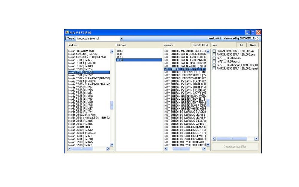

הורדתי את NaviFirm עכשיו 2 שאלות:
1. איך אני יודע איזה להוריד, אצלי כרגע בנוקיה מותקן C2-01 (RM-721) V 11.20.
2. אחרי שהורדתי, איך מתקינים את זה במכשיר?
תודדה מראש
תסנן לפי עמודה ראשונה = RM-721
עמודה שנייה = הגרסה הכי חדשה שכוללת עברית.
בשביל למצוא עברית מחפשים בעמודה השלישית HEB או ISRAEL.
לאחר שמצאתה את הגרסה תוריד אותה לתוך תיקיית PRODUCTS בפוניקס.
התיקייה צריכה להיות משהו בסגנון c:/program files/phonix/products/rm-721
בתוך תיקיית RM-721 הקבצים של הגרסה ללא תיקייה של קוד מוצר (צריך להוריד V בNAVI בשביל זה)
בפוניקס עצמה הולכים לFILE > OPEN PROSUCT.
מחברים את הטלפון ובוחרים את מספר הUSB שלו.
הולכים לFLASHING > FRIMWARE UPDATE ואז לוחצים על כפתור של שלוש נקודות "..." ובוחרים את הגרסה שהורדתה דרך NAVI.
לוחצים על UPDATE SOFTWARE.
העיקר שיעבור לך ללא סיבוכים :) בהצלחה.

אוקיי, אז מצאתי hebrew, עכשיו מזה הצבעים שאפשר לבחור, כחול/כסוף/ורוד ועוד, אולי זה הרקע של המסך?
2. מה צריכים לבחור בטור הרביעי?
תודה רבה רבה על העזרה
הצבעים זו אכן ערכת נושא, או יותר נכון רקע כמו שאמרתה :)
ברגע שבחרתה גרסה, רק תוציא את הV שלא יצור תקייה למספר גרסה ותנוות את התוכנה שתשמור ישירות בפוניקס, כמו שהסברתי בהודעה קודמת.
מעבר לזה תלחץ DOWNLOAD והמתן.
אודי A4
דימה.
הוספתי צילום מסך, אולי תראה לי על איזה V התכוונת, ומה עם הטור ה4, ואם התכוונת על הV של טור 4, אז אם לא בוחרים כלום בטור 4 אי אפשר ללחוץ על הורדה.
הnavifirm הזה פשוט עתיק, תוריד את זה
http://www.symbian-toys.com/navifirm.aspx
הוא מסמן לבד מה שצריך להוריד ומה שלא
(או שפשוט תוריד הכל, phoenix בכל מקרה יצרוב רק מה שהוא צריך)

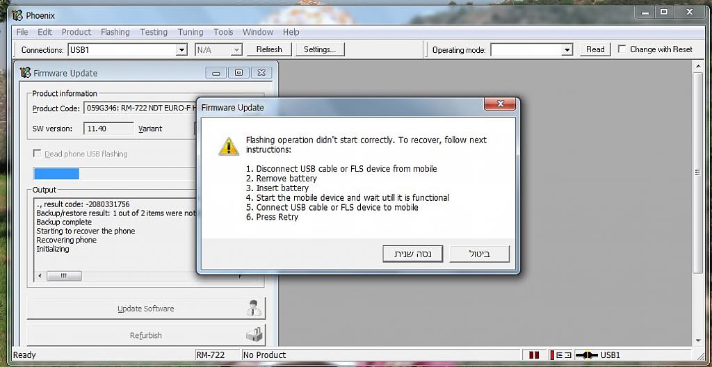

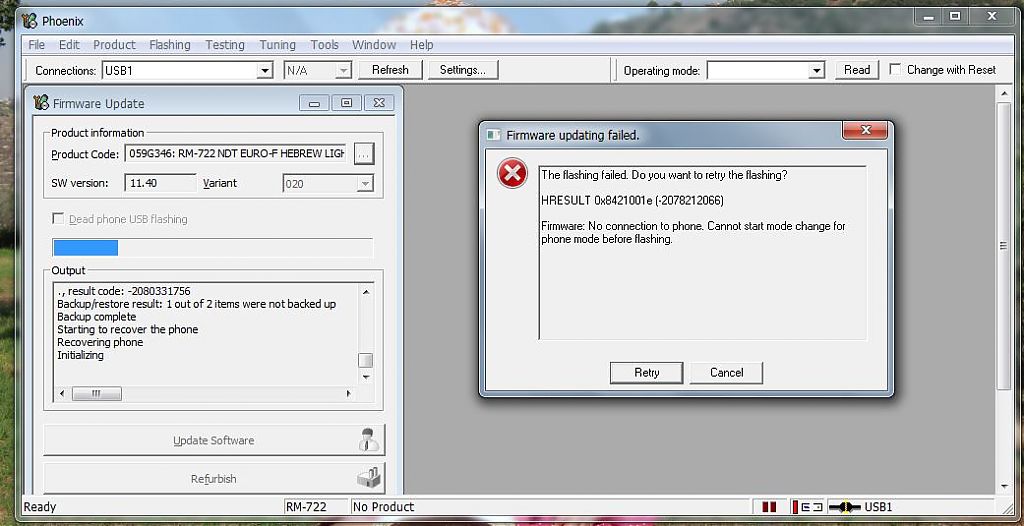

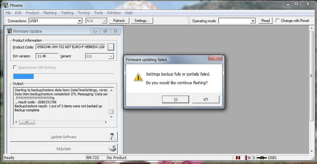

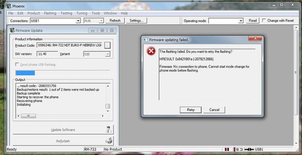

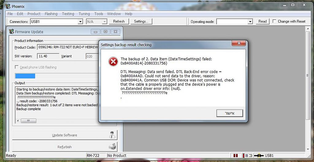

צריך עזרה דחוף
נסיתי לצרוב על נוקיה c2-01.5 עברית שנמחק בעדכון, כפי ההוראות שנכתב פה, ולאחרונה כן הצלחתי, אבל עכשיו פתאום באמצע צריבה נתקע, ולא מצליח לצרוב וגם הישן אין כבר ככה שאי אפשר להדליק בכלל המכשיר,
מצורף תמונות מהשגיאות
