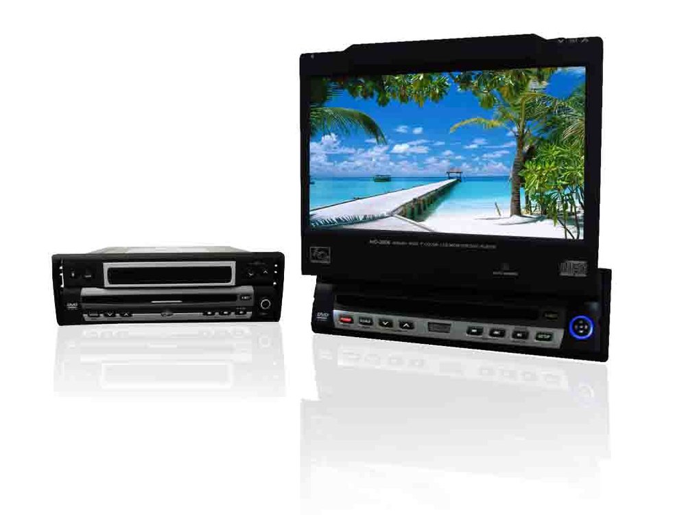

מצטרף לשאלה .. ואולי מנסח אחרת
האם יש 1DIN שנפתח ל7" והוא רק מסך מגע (בלי DVD רדיו ושטויות ) ?
בסגנון של התמונה רק השטויות שרשמתי למעלה .

חשבתי שהסברתי, אני ינסה יותר פשוט
מכשיר הDVD שלך מסוגל לקבל כניסות וידאו בפורמט COMPOSITE שזו בעצם שיטה הרבה פחות איכותית מאיך שמחשב מוציא וידאו למסך מחשב - ששם מדובר על RGB/DVI/HDMI
זה ששניהם 7" לא אומר שהם אותו דבר
לדוגמא טלויזיה 42 אינץ מקרן אחורי זה לא טלויזיה 42 אינץ שפורפרת וזו לא טלויזיה 42 אינץ LCD וזו לא פלזמה וזו לא LED וכו'.
