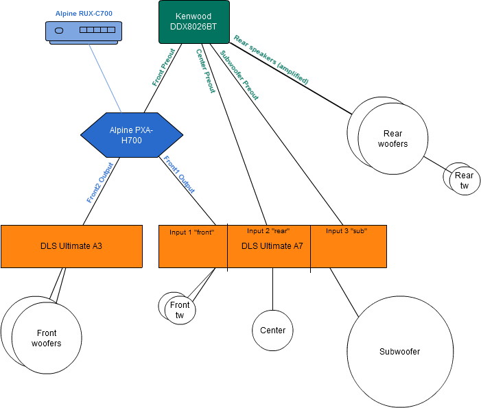

השאלה היא לגבי הסט הקדמי שבשלב ראשון יהיה בנוי רק מטוויטר + וופר ויוגבר אקטיבית. איך עדיף לחבר אותו?
אופציה 1 - ישירות דרך המגברים אל ה HU (מפצלי RCA) - פה אני מאבד את הנוחות של כיוון כל אלמנט מקדימה כמו גם TA לסט בין האלמנטים של הסט הקדמי
אופציה 2 - חיבור מעבד (נגיד ה H700 או MS8 או WHATEVER) אל ה front preout של הקנווד וממנו אל ערוצי ההגברה.
השאלה היא אם אופצייה 2 לא תעשה לי פה סלט היות ועכשיו יש בעצם שני DSP, אחד עבור הסט הקדמי בלבד והשני שרואה את הסט הקדמי בלי הבחנה בין הדרייברים ואת שאר האלמנטים (אחורים / סנטר / סאב). אני רוצה להאמין שאפשר לכוון TA בצורה כזו (נגיד את הסט הקדמי קודם ואח"כ את כל ה-5.1) אבל לא בטוח. מה אתם חושבים?
עשיתי איזה תרשים, אשמח לעצותיכם (אבל בבקשה לא משהו כמו "מי צריך DTS באוטו, או למה שלא תוציא רק FRONT למעבד וממנו תוציא סנטר, אם זה נשמע לכם הגיוני אז זה ממש לא - הרעיון הוא לשמור על האודיו הרב-ערוצי מהמדיה ולא ליצר אותו בצורה מחוכמת)
סרטוט של "אופציה 2"
rZtZXMH9r3ZfSbHw-49B1D.png?t=1309988568350
ד"א: הסנטר לא באמת דורש הגברה כמו שיש למגבר הזה לתת אז אולי ארכוש מגבר קטן עבורו בעתיד ואז יתפנה מקום למידרנג' עתידי או לסט האחורי.
מורן,
לצערי 5.1 אצלי זה תחום מאוד מאוד חלש ואני מאוד לא מעודכן בפרוטוקולים הקיימים בשוק, בשיטות הפיענוח וכו' וכו' - מאוד לא מעודכן.
אבל - כמו שזה נשמע, יש לך ארמדה של מגברי DLS מאוד יקרים, רכב מאוד יקר וגם שאר הרכיבים - מאוד יקרים.
אם אני מבין נכון - תקציב אינו הבעיה כאן ולכן יהיה אפשרי להתפרע איתך קצת בהצעות - נכון?
כמו שאני רואה את זה יש לך כמה אופציות ---
האופציה המינימליסטית והאהובה עלייי
להשתמש בHU בתור הDSP היחידי ולדאוג שהרמקולים של הfront left וה front right יהיו סט קומפוננט 2WAY או 3WAY בהגברה פסיבית אבל עם מעגל LPAD (הנחתה) אקטיבי או פסיבי לטוויטרים ולמידים.
בצורה כזו אתה שולט דרך הDSP של הHU על כל המערכת ורק מאזן את העוצמות בין צד ימין לשמאל של הרמקולים הקדמיים. לגבי TC אין לך מה לדאוג כאן בכלל.
כל מה שאתה תזדקק לו כאן זה בעצם מגבר שני ערוצים מ-א-ו-ד חזק לסט הקדמי (אולי מגבר 4 ערוצים בגישורים).
האופציה ההכי קרובה למינימליסטית - שימוש בקרוס אקטיבי חיצוני רק לרמקולים הקדמיים.
הDSP כאן הוא עדיין הDSP הבודד של הHU ומהיציאות של הFL וה FR אתה נכנס לקרוס אקטיבי חיצוני ופשוט מתפצל למגברים נפרדים לסט הקדמי - אופציה נוחה מאוד.
האופציה שאתה הצעת - DSP מהHU אחראי על 5.1
DSP חיצוני כמו ביט1 או H701 או MS8 או כל דבר דומה אחראי על הסט הקדמי - מה שאתה מרוויח כאן זה יכולות מתקדמות בעיבוד צליל לסט הקדמי בפני עצמו.
האופציה שלא חשבת עליה - DSP אחד שיודע לעשות גם 5.1 וגם מערכת 4WAY
תנסה לשלוח הודעה פרטית לאליקו ותנסה גם לחפש את השרשיר של הבלוג של DANNYG שבה הוא בנה את ה-רכב (סובארו B4) של SEAS וסלסטרה ותראה באיזה פרוססור מסדרת F1 של אלפיין הוא השתמש שם (לאליקו יש את אותו הפרוססור עד כמה שזכור לי)
לפי מה שאני זוכר - זה פרוססור שיודע לעבוד גם וגם - אני רק לא יודע אם מדובר על בו זמנית...
שווה בדיקה עם בעלי המכשיר.
בהצלחה

סוף סוף תגובה, ואחת רצינית לא פחות אז תן לי קודם להודות לך.
בנוגע לאופציה הראשונה והחביבה עליך - פאסיבי לסט הקדמי זה גם האופציה העדיפה עלי היות ויש לי לא מעט רמקולים להגביר (מערכת 5.1) והיות ויש לי מגבר שקרוב לוודאי יספק את הדרישות של כל סט שאבחר מקדימה (הדואל מונו). אני חושב שיהיה הכי נכון לתת לזה סיכוי רק לא סגור עדיין על הרמקולים. ה ELATE מוסיפים לי מידרנג' שאני לא ממש שש לעשות עבורו בנייה, אולי יהיה נכון עבורי לעבור לסופרימו ששם 2 רמקולים יוצרים אפקט אפילו יותר טוב ממה שאקבל עם ה ELATE. עכשיו אם אני משתמש נגיד בקרוס של הסופרמו, האם באמת צריך לייצר עבורו מודיפיקציות כדי לתת את כיווני ההנחתה שאתה מדבר עליהם או שיש שם את זה בילט אין? אם בכלל יש צורך עם הטוויטרים שמגיעים עם הסט הזה.
אם באמת לא צריך לעשות TA לכל אלמנט בנפרד בסט הקדמי כמו שאתה מתאר בטרדים אחרים אז זה מאוד עוזר לי היות ויש TA בקנווד לכל ה5.1
אופציה 2 - לא ממש שש לחפש אקוליזר/קרוס מתאים היות וה DSP של האלפיין עושה את זה כדרך אגב עם נוחות של כיוונים מקדימה וכבר נמצא אצלי בצד.
אופציה 3 - שימוש בשני ה DSPs מפתה עקב יכולת כיוונים לכל דבר אבל נראה לי מאוד יסבך את העניינים וידרוש עוד ערוצי הגברה. בין זה לאופציה מספר אחד נראה לי שכדאי למצות את אופציה 1 עד תומה לפני שקופצים לפה.
אופציה 4 - זה כבר מעניין אבל לפי דעתי אתה מדבר על הDSP שלי יש (של האלפיין) לא? הוא יכול לעבוד ב 5.1 או ב 4WAY אבל לא בשנייהם במקביל. ה H700/701 הוא חלק מסדרת ה F#1 למיטב זכרוני. בכל מקרה אצלי זה לא תופס כי אין לי יציאה אופטית...
בנוסף נראה ששימוש בפרוססור חיצוני רק עבור חלק מהאלמנטים יכול להוסיף DELAY לאותם אלמנטים שחוברו לפרוססור לעומת אלו שחוברו ישירות למגברים. אני קורא למשל שה MS8 מוסיף עיכוב של 8ms
מניסיון הH700 מוסיף דילי ואני חושב שיותר מ8MS., האם לקנווד יש יציאה אופטית?
