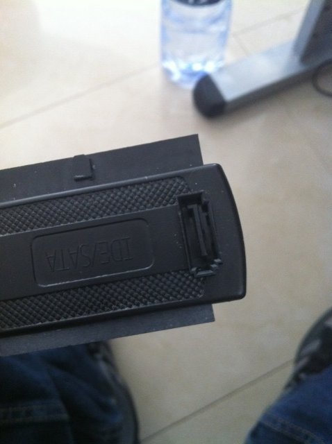

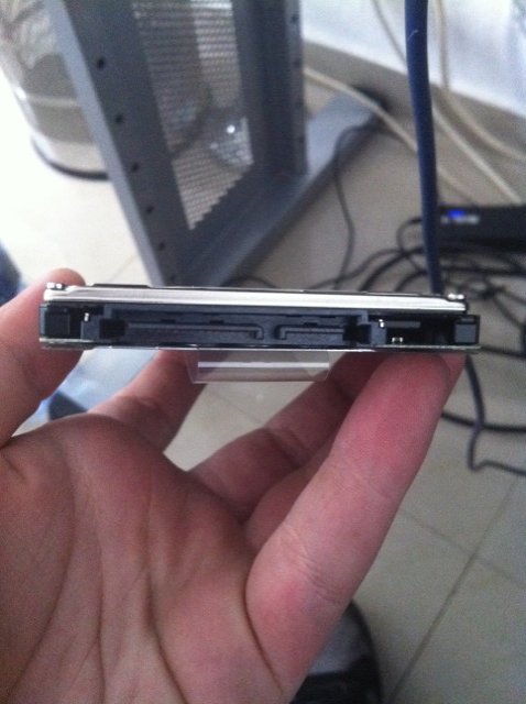

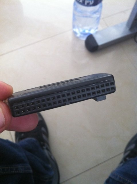

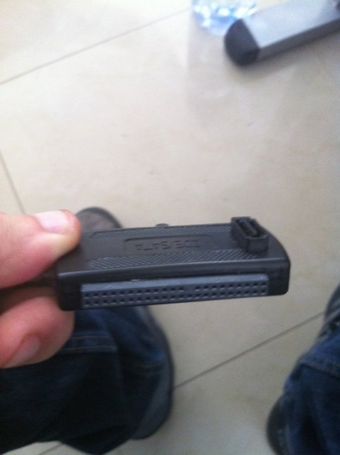

אני מצטער שאני שואל שוב, אבל אני פשוט לא מצליח להבין מה חסר לי.
אני מצרף דוגמא של כונן קשיח לדוגמא שהייתי רוצה לחבר, ואת הכאבל שיש לי כולל תמונות של החיבורים הנמצאים בו, איפה הצלע החסרה?
תוספת לארז חסר גם איזשהו קבל חשמל לSATA
משהו בסגנון הזה , לא רואים בתמונות את הצד שבו הוא מתחבר מהדיסק קשיח.
בלי קשר לאופן החיבור, דיסק קשיח בתמונה בעל צריכה של 700MA, בשביל חיבור תקין דרך יו אס בי צריך ספק או יו אס בי אקטיבי.

זה כבר רשמתי לו בהודעה קודמת שיצתרך ספק כח.
לתמיכה טכנית וייעוץ בחומרה ומחשבים פנו בה"פ.
החלפת מסכים לניידים בעלות ללא תחרות.
ארז אני יודע מה כתבתה.
אני פשוט אומר שרוב הדיסקים לא צריכים ספק, אבל דווקה בזה מומלץ.
בו נחדד כמה עובדות, פורט יו אס בי סטנדרתי מספק מקסימום 500MA.
דיסקים קשיחים 2.5 SATA בממוצע צורכים 400-700MA.
אף דיסק קשיח לא צורך חשמל בצורה לינרית, לכן כשמדברים על צריכה של 700MA מדובר על פיקים.
ברמה העקרונית דיסק זה יעבוד על יו אס בי סטנדרטי של מחשב, אך זה פטרון לא מומלץ מכיוון שהו דורש תנאים אידיאליים.
אם לפותח השרשור יהיה דיסק טיפה יותר חסכוני למשל WD מהסידרה הכחולה, הוא היה עובד מצויין ללא ספק.
