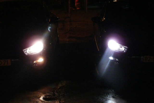

לא מצליח לערוך שוב, השוואה קטנה שאני ועוד חבר בפורום שירוקו ערכנו לפני שנתיים פלוס, הוא היה עם cool blue intense , אני עם mtec superwhite.
הערה לגבי התמונה של עוצמת ההארה : זה נראה שהאוסרם טובה מהאמטק מהבחינה הזו וזה נכון, אבל צריך לקחת בחשבון כי האמטק משתווה בעוצמת ההארה ולא נופלת מהנורה המקורית שהגיע עם הרכב, זה היה הפרמטר הכי חשוב מבחינתי.
הגוון של האמטק לבן נקי (גם הdrl שהוספתי היה של אוסרם מאותה הסדרה).
הגוון של האוסרם הרבה יותר בהיר מנורה מקורית, אבל עדיין צהבהב.
בכל מקרה כרגע עם האוסרם, ומבסוט ממנה מאוד.

אם הבנתי נכון, הרכב הימני בתמונה, זה עם הנורה עם הגוון היותר לבן, ברכב שמספר הרישוי שלו מתחיל ב82, זה הMTEC?
זה הגוון שאני רוצה לרכב שלי. לא צהבהב, אלא לבן. ובהחלט עניין עוצמת ההארה חשוב לי מאוד, אני לא רוצה שעוצמת ההארה שלי תיפגע.
Always go sideways
הבנת נכון זה ה-mtec, יכול להעיד שעל הפנס שלי, נורת h7, האירה אותו דבר כמו הנורה המקורית.
