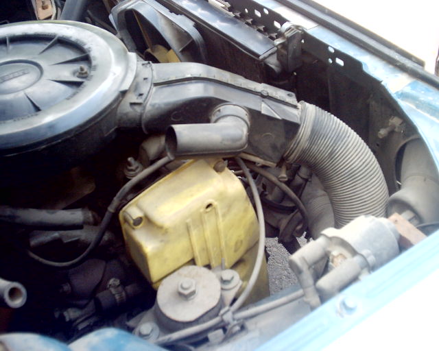

מצאתי פילטר של k&n שיכול להתאים לי לאוטו (אונו sl-70 89' 1300)
שאלה ראשונה האם אין בעיות עם הפילטרים בטסט?? כי לפי מה שהבנתי אמרו לי ב- E&A
שלא עושים עם זה בכלל בעיות, ואיך K&N נחשבים ?
דבר שני צירפתי תמונות, האם לפי מה שאתה רואים זה סיפור למקם אותו במקום טוב??
ולמי שיודע לערוך טוב אני יישמח לדעת איך זה יישב...
דבר שלישי האם אני חייב לפרק את הפילטר המקורי??
בקיצור אם יש כאן מישהו שיכול לסדר לי את זה כמו שצריך בתמונה אני אודה לו מאוד, כי תכ'לס זה לא נראה לי כזה סיפור לסדר את העסק, אני רק צריך לדעת את המיקום הטוב ביותר שתיהיה יניקה טובה....(אבל אם זה גובל בהלחמה של תוספת צינור וכל זה אז יהיה לי קצת יותר קשה לסדר את זה)

קודם כל-שמת תמונה של בית הפילטר שלך.שם לא שמים את הפילטר.הפיתרון לחבר סתם פילטר קונוס לאיירבוקס הוא חאפרי להחריד.
אני לא חושב שיש להם פילטר עבור האוטו שלך-הם סתם מחברים קונוס לבית הפילטר שלך.האפקט לא משמעותי.
ע"מ לשים פילטר פתוח על קרב' יש להשתמש בפילטר ייעודי שמתלבש על המאייד כולל פלטת מתאם.פילטר כזה יגיע עם דיזה שתפקידה לתת יותר דלק שיתן יותר כוח ביחד עם כמות האוויר הגדולה יותר.

פילטר לקרבורטור כבר יש לי להשיג כפי שאמרתי אני קונה ממישהו פרטי פילטר חדש אבל לא נראה לי שיש לו את כל החלקים יש לו רק את הקונוס עצמו, כמה אתה מאמין כל העסק הזה צריך לעלות עם דיזה ופלטת מתאם וכל היוצא בזה??
Honda hornet 600
צפה ל700 שקל בערך.אתה צריך להסיר את בית הפילטר.
ועל כמה סוסים מדובר?? כי מה שאמרת זה ממש עבודה מיקצועית...זה מוסיף באופן משמעותי??
Honda hornet 600
1-2 כ"ס.
קיצור ממש אבל ממש לא משתלם אה???כל כך הרבה כסף על משהו שבקושי מועיל
חשבתי שזהעיניין של עד גג 300 שקל...נראה לי אם כך שהרוב שמים פילטר פתוח בצורה חפרית למידיי...

תומר, מה אם להוסיף את הפילטר ייתן לו גם תגובת מצערת יותר טובה, בלי להוסיף כוח, מדובר בדבר חשוב לא? וב-300 שקל לא היית קונה תגובת מצערת יותר טובה?
ומה עם החסכון בדלק? הרי תגובת מצערת יותר טובה אומרת עליה מהירה יותר בטורים, וזה לא שווה 300 שקל?
ולהחליף דיזות? באונו 1400? למה מה יש לו שם? מטוס?
מספיק שתעשיר לו את התערובת ותוסיף לו פילטר פתוח וכבר יהיה שיפור מורגש (להזכירכם, מדובר על פיאט אונו עם 70 כ"ס במקור, אני בספק כמה נשארו באורווה עד עכשיו...)
אני לא רואה צורך להחליף לו דיזות ו\או קרב' כי הוא החליף פילטר..
ולאסי, את ה300 שקל שאתה שם על פילטר פתוח, אתה מחזיר לעצמך תוך כמה תידלוקים וטיפול 10K אחד או שניים, הפילטר משפר את הנשימה של המנוע מאוד (מנסיון) משפר את תגובת המצערת (משמע אתה לוחץ על הגז והמנוע מגיב מייד), משפר את הנשימה בסל"ד גבוה (והמנוע של האונו בהחלט יכול לעבוד בסל"ד גבוה) ולגבי תושבת או צנרת מיוחדת שעולה 700 שקל????
אני עשיתי את הצנרת הזו בעצמי בקצת פחות מחמישים שקל, ויצא כל כך טוב \ איכותי \ מרשים \ נקי \ לא חאפרי שהמוסכניק שלי (שבעצמו מחזיק ג'יפ משופר וכמה מכוניות אספנות) לקח דוגמא ממה שעשיתי לג'יפ. (פרטים בה"פ)

כבר השארתם אותי ממש בדילמה עם כל הקטע הזה, אני לא יודע אם לקנות לא לקנות כי תכל'ס יש לי עליו אחלה מחיר...
אבל אני פוחד שאני ייקנה ואז התקנה כמו שצריך תעלה לי הרבה כסף...בכלל המיקום עכשיו מצויין של הפילטר הנוכחי, אני פוחד שזה לא ייגרע מהביצועים כי גם כל הקטע של המיקום חשוב שעליו בכלל לא שמתם דגש, ולכן צירפתי לכם תמונות....
