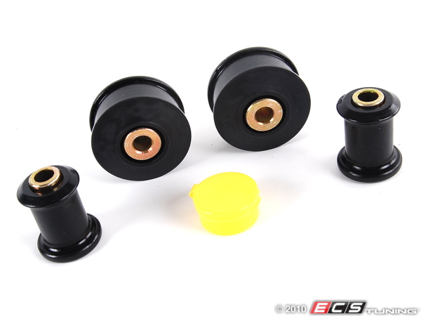

בעקבות השרשור הזה החלטתי לבדוק מה המצב אצלי במשולשים
דניאל אתה מכניס לי רעיונות אבל בזכותך ראיתי שהבושינגים אצלי קרועים!
ליאור מה אתה אומר על הסט הזה של ECS האם הוא מתאים גם ללאון?
הנה קישור
http://www.ecstuning.com/Audi-TT_MKI-FWD-180HP/Suspension/OEM/ES1097/
