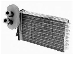

כאשר באתי לבדוק את החימום אמר לי הבחור שמישהו ניתק ברכב הזה את היחידת חימום.
באמת שמתי לב שיש שני צינורות שנכנסים לכיוון האוטו מהמנוע שאינם מחוברים לשום מקום.
כנראה שיחידת החימום תקולה ברכב לפי מה שהבנתי.
מה זה בכלל יחידת חימום?
מה צריך להחליף שם?
אם אפשר הסבר קצר לגבי חלקים שצריך (ממה זה מורכב)?
מה עלות של התענוג הנ"ל?
אשמח לשתובות
למערכת הזאת יש כניסה ויציאה תכניס צינור מים לאחד מהם ותראה אם הם עוברים חלק ושלא נשפך מים לתוך האוטו מאותו חלק ככה תדע אם היחידה תקינה
אם היא תקינה קנה צינורות וחבר אותם בטור למערכת הצינורות במנוע נסה לגלות איפה עשו את העקיפה משם תיקח תצינור ותדע גם איזה קוטר לקנות
ומקסימום קח את זה למוסך. בהצלחה
לפי התיאור שלך רדיאטור החימום שממוקם בתוך הדשבורד נוזל, ולכן הוא נותק.
החלפת הרדיאטור דורשת פירוק של הדשבורד וככל הנראה בשל עלויות התיקון (כאלפיים ש"ח +\-) הרדיאטור נותק ולא הוחלף.
למה הגזמת ?
אם הייתי רוכש גולף שהמדחס מזגן תקול + עקפו את הרדיאטור חימום הפנימי + כנראה עוד כמה דברים
זה היה מעיד משהו על רמת התחזוקה שלה זכה הרכב, תקלות חובה פותרים לרוב כנראה עם חלקים סוג ז',
ותקלות שלא חובה פשוט לא פותרים.
אז רכב כזה מן הראוי שהתחזוקה שלו תתבטא במחיר, ולמען האמת אם שאר הנתונים לא פשוט פנסטסטיים עדיף בכלל לברוח מרכב כזה.
עוד לא הבנתי איזה חלקים יש ביחידת חימום של רכב
בכדי להחליף את רדיאטור החימום יש לפרק את כול הדשבורד. עלות החלפים+עבודה יכולים להגיע ל-2000 שקלים.
מחליפים את הרדיאטור בלבד ובמידה והצנרת פגומה מחליפים גם אותה.

שלום אריק ,
רוב העלות בהחלפת רדיאטור החימום היא עלות עבודה ולא עלות החלק .
אם אתה מעוניין להיכנס לפרוייקט כזה בעצמך תוכל לחסוך כסף רב .
אנו מבצעים את העבודה עם החלק כולל הכל ב-1300 ש"ח .
יוסי בדש - אביפרטס בע"מ

אם אתה מחליט לרכוש מחליף חום פנימי אני ממליץ לרכוש מחליף חום תוצרת VanWezel או febi שהם ייצרני OEM עבור קונצרן VAG ויש לי ניסיון טוב עם המוצרים שלהם.
