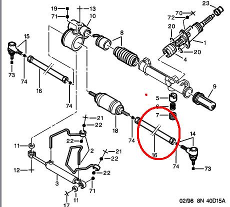

אבל מה שמוזר (וחבל שאני לא זוכר איך זה היה לפני ההחלפה) העבירו את הכבל קלאצ', בין הקיר אש למוט ההיגוי והוא ניראה דיי לחוץ שם וללא שום חופש, מה גם שנראה שהוא משתפשף שם קצת.
שאלתי היא כזאת, האם אצלכם (בעלי 106) הכבל עובר מעל המוט היגוי הזה, או בינו לבין קיר האש?
(אגב מדובר בכבל קלאצ' אוטומטי אצלי, ומצורפת תמונה של המוט שמאחוריו העבירו את הכבל)
אם יש למישהו 106 אני ישמח אפילו אם הוא יוכל להסביר איך בדיוק הכבל קלאצ' שלו עובר מהדוושה ועד המוט שלו מעל הגיר...
