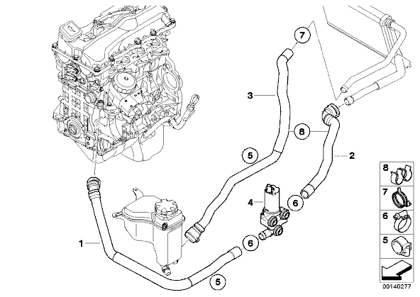

ראיתי שעל גבי הזרנוק שמוביל את הנוזל קרור לרדיאטור הפנימי, מצוייה משאבה חשמלית (מספר 4 בציור המצורף) מה תפקידה?
לאחר שהמנוע עובד הרבה זמן הזרנוק כולו חם גם בנקודות שלפני המשאבה וגם בנקודות שאחרי המשאבה.
לאומר זאת הצינור היוצא מהרדיאטור הפנימי, קר משמעותית. יש לציין שהופעל מזגן ברכב על מקסימום קור.
האם ישנו ברז למים החמים ברכב, או שהמים החמים עוברים כל הזמן דרך הרדיאטור?

תפקידי המשאבה החשמלית : לגרום לסירקולציה של נוזל הקירור במערכת ללא תלות בסל"ד המנוע וזהו דבר חיובי , יש כלי רכב שיש להם משאבת מים מכנית וגם חשמלית.

לפי השרטוט, סביר להניח,
שהמשאבה הקטנה עובדת
ומזרימה נוזל קרור לרדיאטור החימום הפנימי,
רק כאשר הנהג מפעיל את מערכת המיזוג על "חימום"

במכוניות חדישות משאבת המים נכנסת לפעולה כאשר מדוממים מנוע אחרי נסיעה ארוכה היא תעבוד בו זמנית עם מאוורר הרדיאטור , המשאבה תכנס לעבודה בסיבובי סרק של מנוע חם , היות וסיבובי המנוע מאוד נמוכים ואיתם גם סיבובי המשאבה המכנית , בקיצור בכל פעם שמחשב המנוע רואה צורך בהזרמת מים לקירור המנוע הוא יתן אות להפעלת המשאבה החשמלית.
איש באר שבע שמאוד אוהב אותכם
כפי הנראה מהאיור, יש לה שליטה רק על סרקולצית המים לרדיאטור החימום ותו לא. כנראה לזרז את חימום תא הנוסעים בחורף, עד לפתיחת התרמוסטט, כי סרקולצית המים מאוד חלשה מחוץ לבלוק מנוע.
