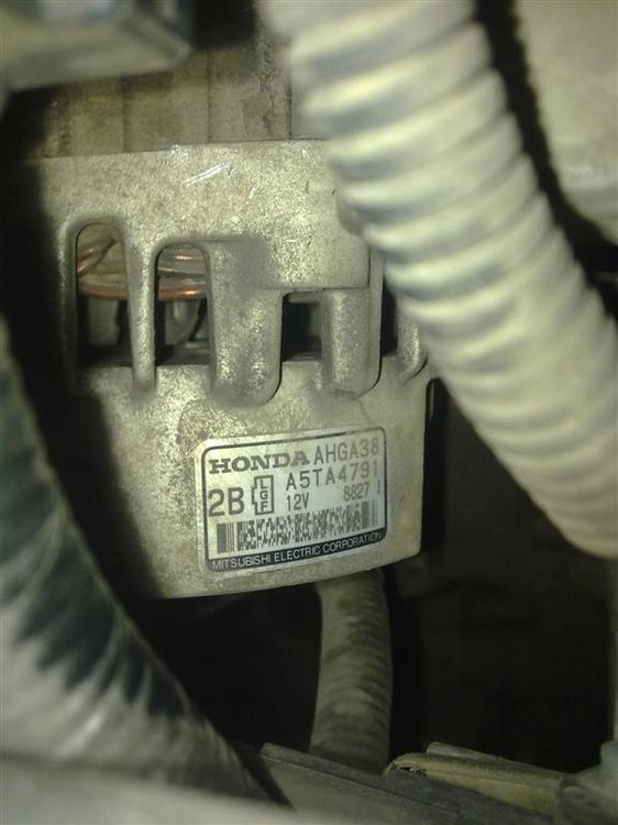

ועכשיו ירדתי לאוטו וחיפשתי מדבקה על האלטרנטור. היות ונורא קשה לקרוא אותה ברכב והיא הייתה מלוכלכת, ניקיתי אותה וצילמתי אותה בסלולרי ובמחשב היא הרבה יותר קריאה אז צירפתי תמונה.
תודה רבה על העזרה ושבת שלום.

האלטרנטור שמותקן ברכב שלך הינו בעל זרם נקוב של 70 אמפר תוצרת מיציבושיי.
